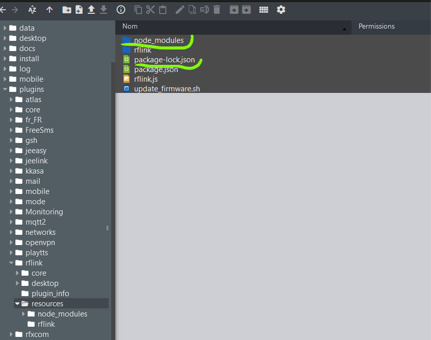

est ce que tu as essayé cela :
explorateur de fichier chercher : /plugins/rflink/resources/package.json
modifier le fichier de la façon suivante :
« serialport »: « latest »,
PAR
« serialport »: « ~9.2.8 »,
pour certain cette modification il faut remplacer le 8 par 0
« serialport »: « ~9.2.0 »
je ne sais pas expliquer le pourquoi du comment mais ça marche.

Dans l’editeur de fichier ,
plugins/rflink/ressource
as tu le repertoire node_modules et le fichier package-lock.json
Merci, des jours que je cherchais une solution et c’était ici que je la trouve
