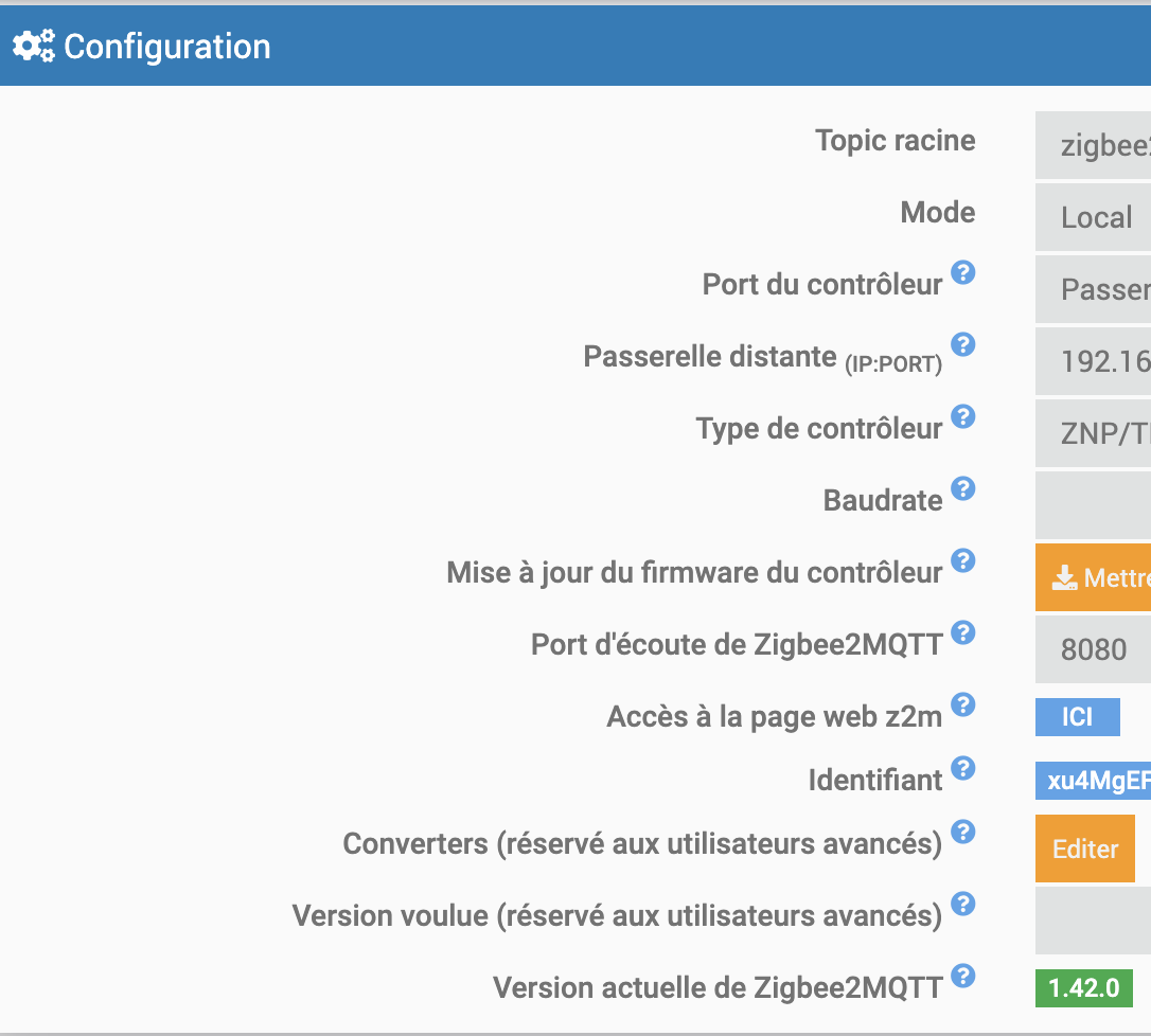

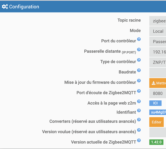

Vous ne seriez pas passé en zigbee2mqtt version 2.0.0 malencontreusement ? (voir dans la config ou l’autre fichier de logs)
Il ne faut pas dépasser la 1.42:
Elle l’était, j’ai downgradé jusqu’a la 1.41.0 ds la config du plugin avec relance installation des dépendances, pas de changements.
Vous avez plusieurs posts sur le sujet ; si je ne me trompe pas, le downgrade ne fonctionne pas car votre fichier de configuration reste dans le format 2.0.0; repartez d’une sauvegarde ancienne puis la version de jeezigbee qui maintenant bloque z2M en 1.42 max

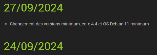

Vous êtes aussi sur deb10 qui et obsolète donc la MAJ du plugin Z2m (par ex…) ne doivent pas dépasser la version :
Un changement vers deb11 serait judicieux je pense pour de nombreux plugins
