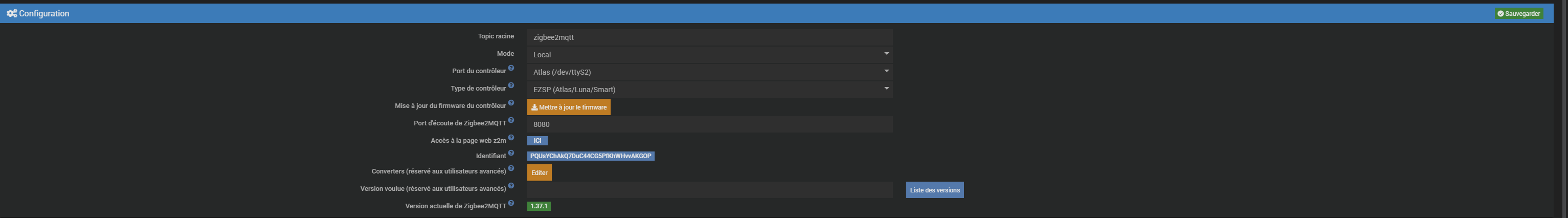

La config du port du contrôleur n’aurait pas sauté dans le plugin ?
non rien
Essayez ceci
Toujours pareil
Retour aussi en 1.36.1 mais sans effet
À mon avis c’est un soucis avec le contrôleur zigbee. Sans savoir ce que tu utilises par contre je peux pas aider plus.
C’est le contrôleur de la box Atlas
Ok dans ce cas sur la configuration du plugin il y a un bouton de mise à jour de firmware une fois cliqué tu peux choisir l’option fix bootloader peut etre ca corrigera ton soucis.
Non , pas d’amélioration pour le demon
PS : J’ai ouvert un ticket si besoin

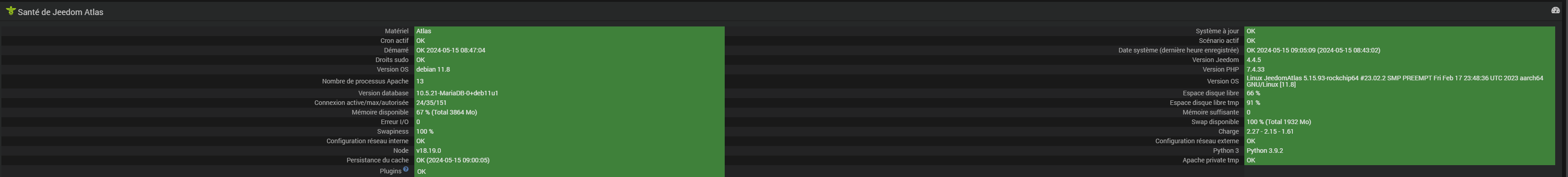

[2024-05-15 10:16:48] ALERT  : Fin de la mise à jour du firmware de la clef
Pour info
Loic a regardé mais n’a pas eu plus de succès.
J’ai débranché la carte sur le GPIO pour être sur du reset :sweat_smile:
Sauvegarde d’y a deux jours sans plus d’effet
Réinstallation de Zigbeelinker et test OK :ok:
Problème materiel supprimé comme ça
Passage en BETA de jeezigbee sans effet
Suppression puis réinstallation, de nouveau OK
Mais plus aucun périphérique … Environ 70 que j’avais réinclu et tout refait il y a un peu plus d’un mois car zigbeelinker ne fonctionnait plus , ça me gave … :rage: :face_with_symbols_over_mouth:
J’ai remis ma sauvegarde de cette nuit pour le moment. En espérant trouvé une solution

le dossier /var/www/html/plugins/z2m/data
:smile: on est perdu avec toute cette homogénéité.
A la base j’ai bien compris quand même ? Les 2 plugins s’appuient bien sur le même moteur z2m ou zigbee2mqtt, mais ils ne le mettent pas à la même place et sous le même nom ?
C’est pour comprendre pour l’avenir …
le plugin-z2m et le plugin-zigbeelinker (qui porte le joli nom de zigbee2mqtt) utilisent tous les 2 la librairie Zigbee2MQTT mais les datas ne sont pas dans le même répertoire pour l’un ou l’autre plugin .
/var/www/html/plugins/zigbee2mqtt → répertoire du plugin zigbeelinker
/var/www/html/plugins/z2m → répertoire du plugin jeezigbee
qui ont chacun leurs propres sous répertoires.
Merci les gars, mais cela fonctionne pour les deux plugins ?
@rennais35000 et @Furaxworld
L’erreur est dans le database je pense car quand je remet les 2 dans le répertoire, je repars dans le meme problème
Je remets les 2 quoi?
Possible d’envoyer le fichier database?
Oui si je remet la database et le fichier de config. De nouveau non opérationnel donc surement un l’erreur
