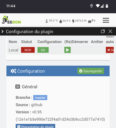

D’ailleurs dans le centre de mise a jour le n° de la version et difficile à décrypter :
Screenshot_20241214-111644
Alors que dans la config du plugin c’est plus claire:

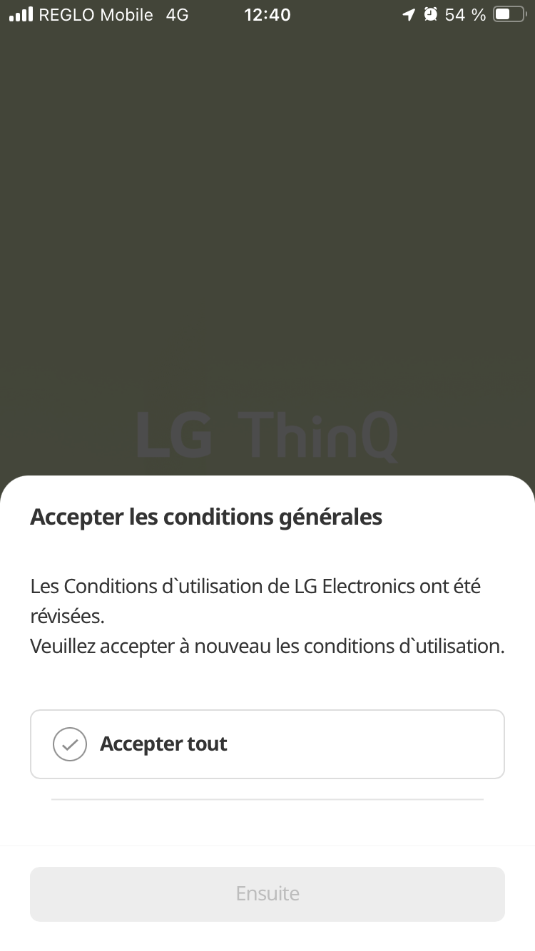

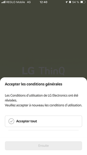

0110 : agreement error.
Connecte toi sur l’app, et valide les nouvelles conditions.

Confirmé :
Bien vu ça fonctionne, j’ai jamais le réflexe d’ouvrir l’app :man_facepalming:t2:. Peut-être est-il possible d’ajouter un message dans les logs pour aiguiller l’utilisateur vers là ?

Et pour les numérotations de version tu as vu la remarque?
Tu l’as installé via GitHub, pas par le market.
Par le market, tu aurais eu la date de version et pas un uid.

Ah ok je pensais pas que ça affectait l’affichage, merci pour l’info (effectivement je suis un des tous premiers bêta-testeurs donc je l’avais installé via GitHub). Y a moyen de ré-installer depuis le market sans tout oersre, pour changer ça?
Sur ton jeedom, dans Plugins, Gestion des plugins, Market, tu cherches lgthinq2 et tu l’installes donc en beta pour toi (master GitHub = beta market, stableNoDeamon Github = stable market)

Parfait, ça a fonctionné et j’ai bien l’affichage des dates pour les versions dans le centre de mises à jour ! Merci Flo (et du coup je suis passé en v0.96 mais évidemment je peux pas te confirmer que ça a corrigé le problème vu que j’avais deja validé les conditions dans l’appli :clown_face:).
