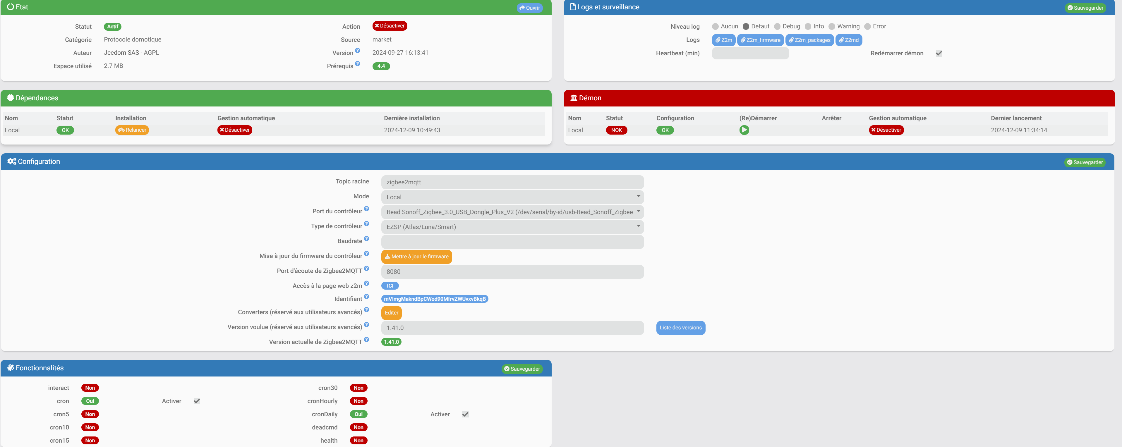

Demon HS sur Jeezigbee

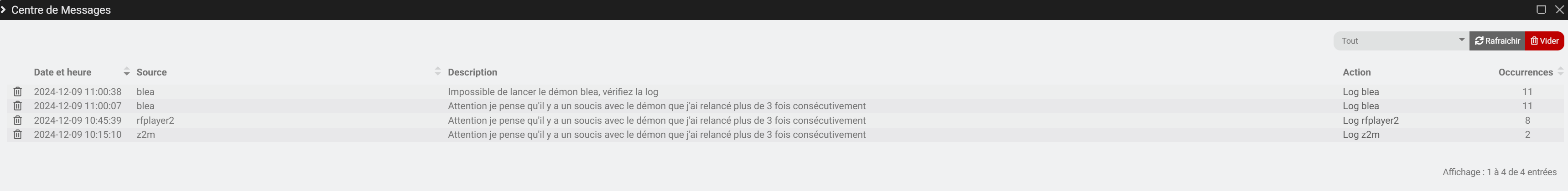

Depuis une coupure de courant, plusieurs Demon de se lancent plus (ou se lance et se coupe après 1min):
J’ai principalement fait des tests sur le plugin jeezbee (Z2m). Relancer les dépendances, ré installer mosquito… mais le demon passe en « NOK » après 1min (accès sur l’interface Z2M possible durant cette minute)
Je ne sais pas si ce phénomène vous est déjà arrivé
Preneur d’un avis… et/ou d’une solution

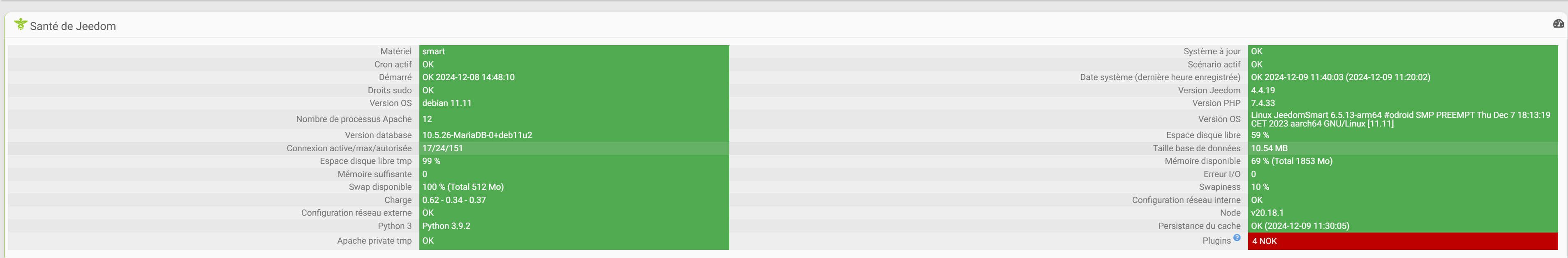

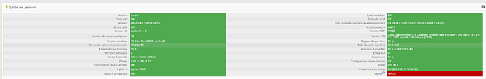

  • page santé jeedom
  • page config du plugin
  • tous les logs collés dans un Texte préformaté
Sans ces informations de bases, aucune aide possible.
Santé Jeedom:
Plug in jeezigbee
log plug in

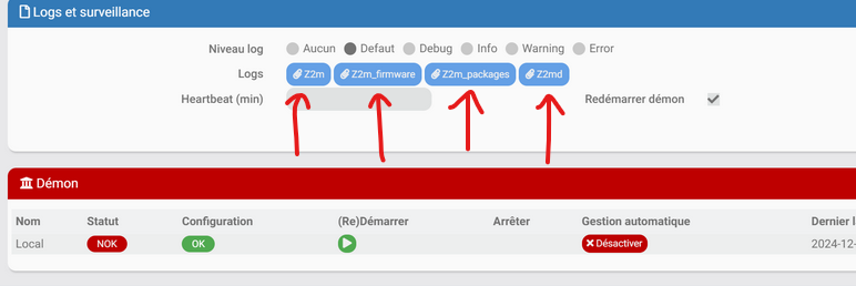

sur votre capture on voit 4 logs, pourquoi vous n’en fournissez-en qu’un ?
et mips vous demande pourtant bien :

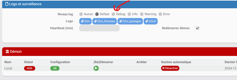

passez aussi en debug et retentez de relancer le démon :
puis fournissez les logs

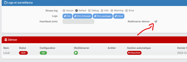

décochez ceci, pourquoi l’avez vous coché ?

+ git checkout tags/1.41.0
Note: switching to 'tags/1.41.0'.
You are in 'detached HEAD' state. You can look around, make experimental
changes and commit them, and you can discard any commits you make in this
state without impacting any branches by switching back to a branch.
If you want to create a new branch to retain commits you create, you may
do so (now or later) by using -c with the switch command. Example:
  git switch -c <new-branch-name>
Or undo this operation with:
  git switch -
Turn off this advice by setting config variable advice.detachedHead to false
HEAD is now at cc31ceab chore(dev): release 1.41.0 (#24173)
+ npm ci
npm warn deprecated inflight@1.0.6: This module is not supported, and leaks memory. Do not use it. Check out lru-cache if you want a good and tested way to coalesce async requests by a key value, which is much more comprehensive and powerful.
npm warn deprecated glob@7.2.3: Glob versions prior to v9 are no longer supported
added 649 packages, and audited 650 packages in 1m
90 packages are looking for funding
  run `npm fund` for details
2 vulnerabilities (1 low, 1 high)
To address all issues, run:
  npm audit fix
Run `npm audit` for details.
+ npm run build
> zigbee2mqtt@1.41.0 build
> tsc && node index.js writehash
+ chown www-data:www-data -R /var/www/html/plugins/z2m/resources/zigbee2mqtt
+ echo 9
+ php /var/www/html/core/class/../php/jeecli.php plugin dependancy_end z2m
+ echo 10
+ rm /tmp/jeedom_install_in_progress_z2m
Log suivant :
[2024-12-13 20:45:48] e[31merrore[39m: 	z2m: Failed to load external converter file '/var/www/html/plugins/z2m/core/class/../config/converters/Danfoss/icon.js' (Cannot find module 'zigbee-herdsman-converters/lib/extend'
Require stack:
- /var/www/html/plugins/z2m/resources/zigbee2mqtt/dist/util/utils.js
- /var/www/html/plugins/z2m/resources/zigbee2mqtt/dist/util/settings.js
- /var/www/html/plugins/z2m/resources/zigbee2mqtt/index.js)
[2024-12-13 20:45:48] e[31merrore[39m: 	z2m: Probably there is a syntax error in the file or the external converter is not compatible with the current Zigbee2MQTT version
[2024-12-13 20:45:48] e[31merrore[39m: 	z2m: Note that external converters are not meant for long term usage, it's meant for local testing after which a pull request should be created to add out-of-the-box support for the device
[2024-12-13 20:45:50] e[31merrore[39m: 	zh:ezsp:uart: Error while parsing to NpiFrame 'Error: <-- CRC error: 020b0a527e|0a52|ca06'
[2024-12-13 20:45:59] e[31merrore[39m: 	zh:ezsp:uart: --> Error: Error: {"sequence":-1} after 10000ms
[2024-12-13 20:45:59] e[31merrore[39m: 	zh:ezsp:ezsp: Connection attempt 1 error: Error: Failure to connect
[2024-12-13 20:46:06] e[31merrore[39m: 	zh:ezsp:uart: Error while parsing to NpiFrame 'Error: <-- CRC error: 020b0a527e|0a52|ca06'
[2024-12-13 20:46:14] e[31merrore[39m: 	zh:ezsp:uart: --> Error: Error: {"sequence":-1} after 10000ms
[2024-12-13 20:46:14] e[31merrore[39m: 	zh:ezsp:ezsp: Connection attempt 2 error: Error: Failure to connect
[2024-12-13 20:46:26] e[31merrore[39m: 	zh:ezsp:uart: Error while parsing to NpiFrame 'Error: <-- CRC error: 020b0a527e|0a52|ca06'
[2024-12-13 20:46:34] e[31merrore[39m: 	zh:ezsp:uart: --> Error: Error: {"sequence":-1} after 10000ms
[2024-12-13 20:46:34] e[31merrore[39m: 	zh:ezsp:ezsp: Connection attempt 3 error: Error: Failure to connect
[2024-12-13 20:46:51] e[31merrore[39m: 	zh:ezsp:uart: Error while parsing to NpiFrame 'Error: <-- CRC error: 020b0a527e|0a52|ca06'
[2024-12-13 20:46:59] e[31merrore[39m: 	zh:ezsp:uart: --> Error: Error: {"sequence":-1} after 10000ms
[2024-12-13 20:46:59] e[31merrore[39m: 	zh:ezsp:ezsp: Connection attempt 4 error: Error: Failure to connect
[2024-12-13 20:46:59] e[31merrore[39m: 	z2m: Error while starting zigbee-herdsman
[2024-12-13 20:46:59] e[31merrore[39m: 	z2m: Failed to start zigbee
[2024-12-13 20:46:59] e[31merrore[39m: 	z2m: Check https://www.zigbee2mqtt.io/guide/installation/20_zigbee2mqtt-fails-to-start.html for possible solutions
[2024-12-13 20:46:59] e[31merrore[39m: 	z2m: Exiting...
[2024-12-13 20:47:00] e[31merrore[39m: 	z2m: Error: Failure to connect
    at Ezsp.connect (/var/www/html/plugins/z2m/resources/zigbee2mqtt/node_modules/zigbee-herdsman/src/adapter/ezsp/driver/ezsp.ts:364:19)
    at Driver.startup (/var/www/html/plugins/z2m/resources/zigbee2mqtt/node_modules/zigbee-herdsman/src/adapter/ezsp/driver/driver.ts:186:13)
    at EZSPAdapter.start (/var/www/html/plugins/z2m/resources/zigbee2mqtt/node_modules/zigbee-herdsman/src/adapter/ezsp/adapter/ezspAdapter.ts:152:16)
    at Controller.start (/var/www/html/plugins/z2m/resources/zigbee2mqtt/node_modules/zigbee-herdsman/src/controller/controller.ts:137:29)
    at Zigbee.start (/var/www/html/plugins/z2m/resources/zigbee2mqtt/lib/zigbee.ts:69:27)
    at Controller.start (/var/www/html/plugins/z2m/resources/zigbee2mqtt/lib/controller.ts:161:27)
    at start (/var/www/html/plugins/z2m/resources/zigbee2mqtt/index.js:154:5)
> zigbee2mqtt@1.41.0 start
> node index.js
[2024-12-13 20:50:35] e[31merrore[39m: 	z2m: Failed to load external converter file '/var/www/html/plugins/z2m/core/class/../config/converters/Danfoss/icon.js' (Cannot find module 'zigbee-herdsman-converters/lib/extend'
Require stack:
[2024-12-13 20:50:35] e[31merrore[39m: 	z2m: Probably there is a syntax error in the file or the external converter is not compatible with the current Zigbee2MQTT version
[2024-12-13 20:50:35] e[31merrore[39m: 	z2m: Note that external converters are not meant for long term usage, it's meant for local testing after which a pull request should be created to add out-of-the-box support for the device
Killed
> node index.js
[2024-12-13 20:52:26] e[31merrore[39m: 	z2m: Failed to load external converter file '/var/www/html/plugins/z2m/core/class/../config/converters/Danfoss/icon.js' (Cannot find module 'zigbee-herdsman-converters/lib/extend'
Require stack:
[2024-12-13 20:52:26] e[31merrore[39m: 	z2m: Probably there is a syntax error in the file or the external converter is not compatible with the current Zigbee2MQTT version
[2024-12-13 20:52:26] e[31merrore[39m: 	z2m: Note that external converters are not meant for long term usage, it's meant for local testing after which a pull request should be created to add out-of-the-box support for the device
Killed
Votre clé à quelle version firmware?
Testez avec ember au lieux de ezsp pour voir.
Après simple changement de port dema clé SONOFF… retour à la normal
Merci pour votre aide
