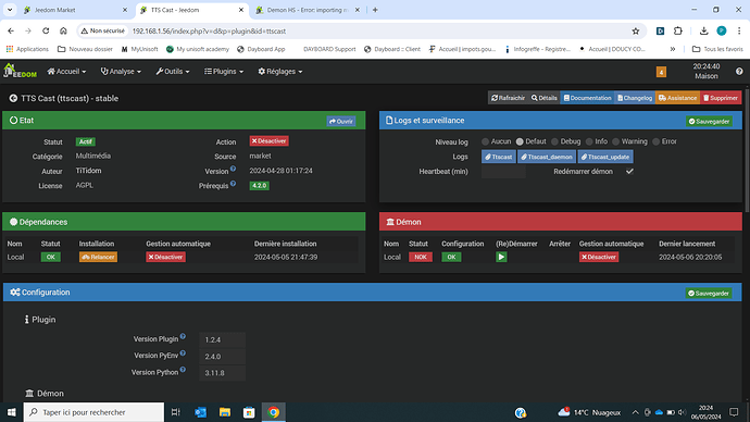

J’essaye d’installer ce plugin mais le DEMON refuse de démarrer. Avez vous une solution ?
J’ai ce message :
DAEMON][IMPORT] Error: importing module Google Cloud TTS :: No module named ‹ _ctypes ›
Bonjour à tous
J’ai ce message :
Core : 4.4.5 (V4-stable)
DNS Jeedom : oui
Plugin : TTS Cast
Version : 2024-04-28 01:17:24 (stable)
Statut Démon : Stoppé - (2024-05-06 20:05:05)

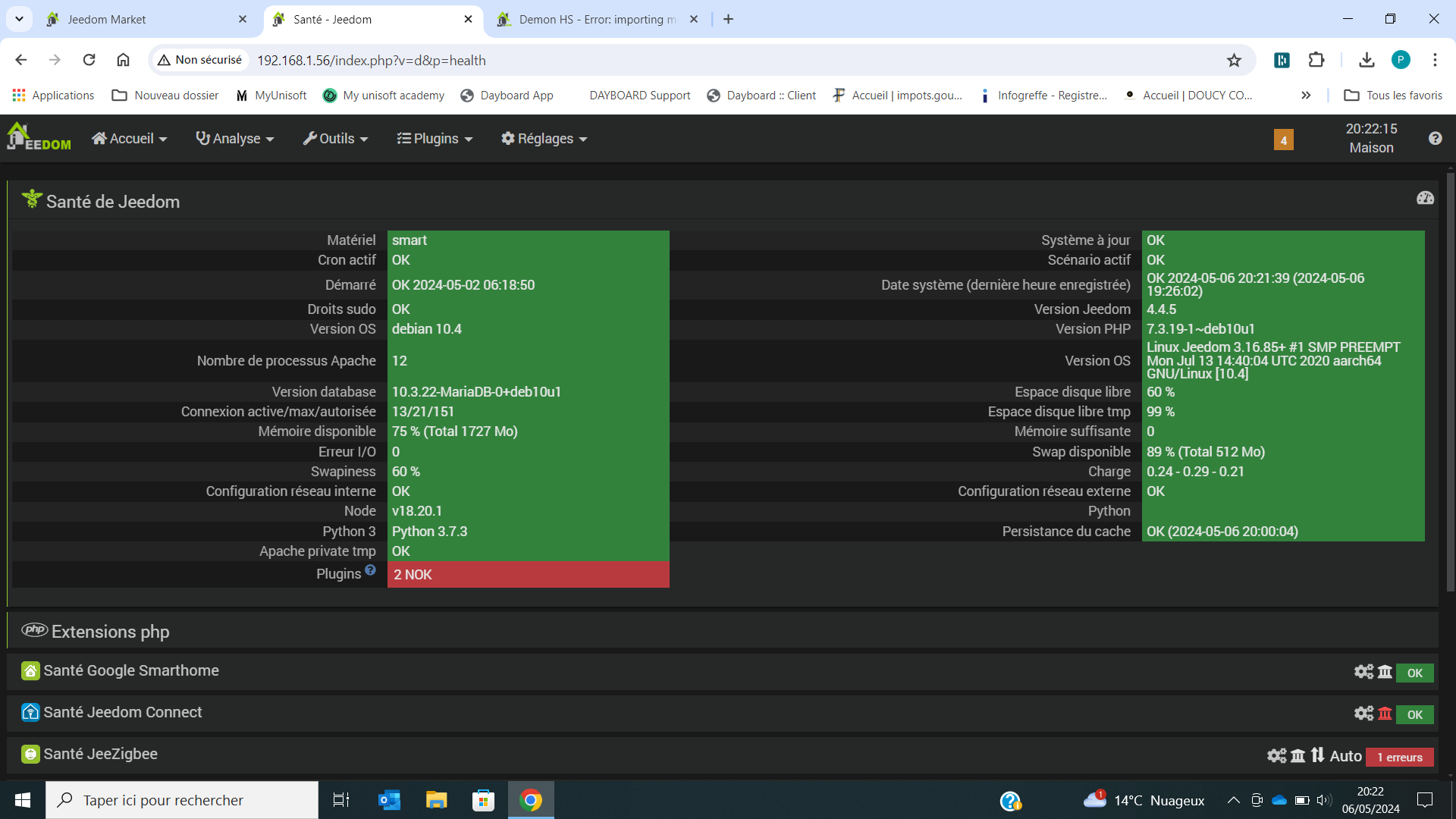

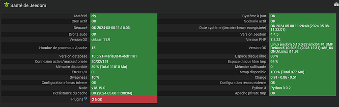

Au hasard, vous êtes dans une version de Debian qui est en 32bits ? (Debian 10 32bits par exemple)
Pour confirmer tout cela, il faudrait une capture d’écran de la page santé de jeedom et les logs d’installation des dépendances du plugin.
Bonne soirée
TiTidom.
Pour les logs d’installation, comment dois je procéder ?Merci
Re,
Dans la capture d’écran que vous avez fourni juste au dessus, cliquez sur les logs « Ttscast_update »
Dans la fenêtre qui s’affiche, copier tout le contenu des logs et postez les ici, en mettant cela dans un « texte préformaté » avec l’icone
Je ne suis pas un spécialiste de la Smart, mais avez vous mis à jour votre système récemment ? (car je vois 2020 dans la capture d’écran de la page santé, ce qui me laisse penser qu’il manque un nombre certain de mises à jour au niveau système (ce qui pourrait expliquer le message d’erreur dans le plugin).
Bonne soirée,
TiTidom.

Je confirme l’ensemble est à jour, aucunes MAJ en attente
Non, Titidom ne parle pas de jeedom mais de votre système. En l’occurrence, il n’est pas à jour car vous avez debian 10 et sauf plugin incompatible, assez rare, il faudrait migrer sur debian 11.
Ok merci pour la précision. Je n envisage pas une migration que je ne maîtrise pas.
Si pas d autres solutions je préfère renoncer a ce plugin.
Si vous avez connaissance de plugin équivalent je suis preneur.
Sur quelle box matériel êtes-vous ? Une smart comme indiqué dans le profil?
Si oui, vous n’avez pas le choix de toute façon. Aucune migration possible (pour l’instant).
Ce n’est pas seulement ce plugin qui ne fonctionnera pas… C’est de plus en plus de plugin puis jeedom qui va s’arrêter de fonctionner.
A minima, il faudrait au moins faire les mises à jour système sans changer d’OS, même si cela va devenir nécessaire dans très peu de temps, au risque sinon de ne plus pouvoir rien utiliser au final
Avez vous accès en SSH à cette smart ?
Bonne soirée,
TiTidom.
Pas de mise à jour système par utilisateur sur les box officielles en principe
Ca doit être géré par le core.
J’avais oublié ce détail en effet
Mais ca pique quand on voit qu’il y a autant de mise à jour disponibles et à faire sur le système (cf. les logs d’install des dépendances) et que cela pourrait sans doute résoudre son soucis (avec ce plugin, mais probablement avec d’autres également)
TiTidom.
Merci pour vos retours. Une alternative ? Mon souhait c’était de trouver une solution simple pour ajouter des sons mp3 pour faire parler mes google home notamment avec l’alarme ou les utiliser en sirène.
Je n’ai rien trouvé de simple…
Cela signifie si je comprends bien que sous jeedom il y a debian et que celui-ci nécessite des MAJ complémentaires alors que je pense être à jour sous jeedom ? On ne peut pas les automatiser ?
Hello
Même probleme alors que je viens tout juste d’une fresh install de l’image de jeedom
Informations Jeedom
DNS Jeedom : oui
Plugin : TTS Cast
Version : 2024-05-08 01:17:24 (stable)
Statut Démon : Stoppé - (2024-05-08 11:25:04)
[DAEMON][IMPORT] Error: importing module Google Cloud TTS :: No module named '_ctypes'

Même chose sur [TV Remote]
Merci pour les logs et la capture d’écran.
De ce que je vois : Fresh install mais sans mettre à jour la partie OS visiblement (d’après les logs d’installation il y a 45 mises à jour en attente).
Sans mise à jour de cette partie système, ça va être difficile d’aller plus loin, il faut déjà éliminer cette partie de l’équation donc mettre à jour le système, et relancer l’installation des dépendances pour voir ce que ça donne.
Bonne journée,
TiTidom.
