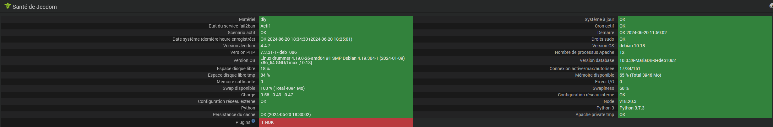

Page santé jeedom? A fournir systématiquement.
A mon avis vous êtes sous Buster (debian10) (edit: ah oui c’est écrit)

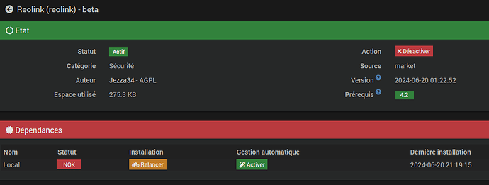

même résultat lors de la tentative d’installation des dépendances.
Pas sûr que la réinstall de la beta soit la toute dernière version car elle semble dater de ce matin à 01h22 :

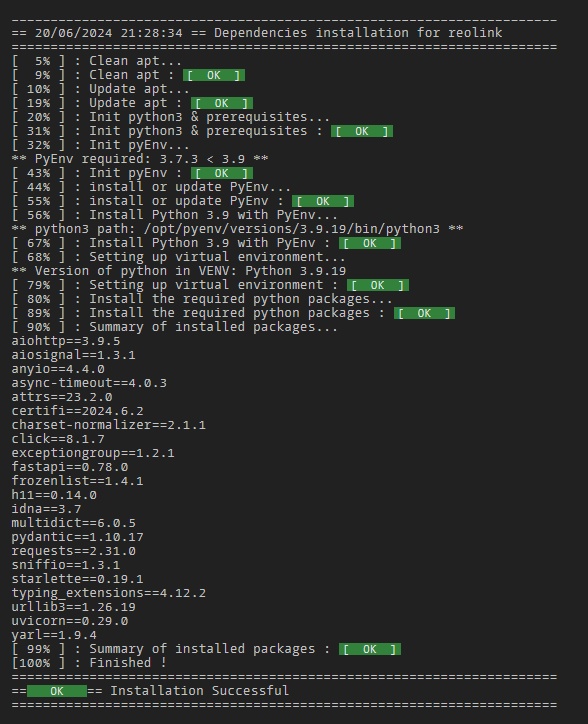

relances les dépendances et montres moi le résultat, j’ai fait un changement sur le script
pas besoin de réinstaller le plugin, juste relancer les dépendances

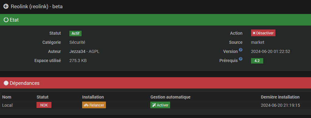

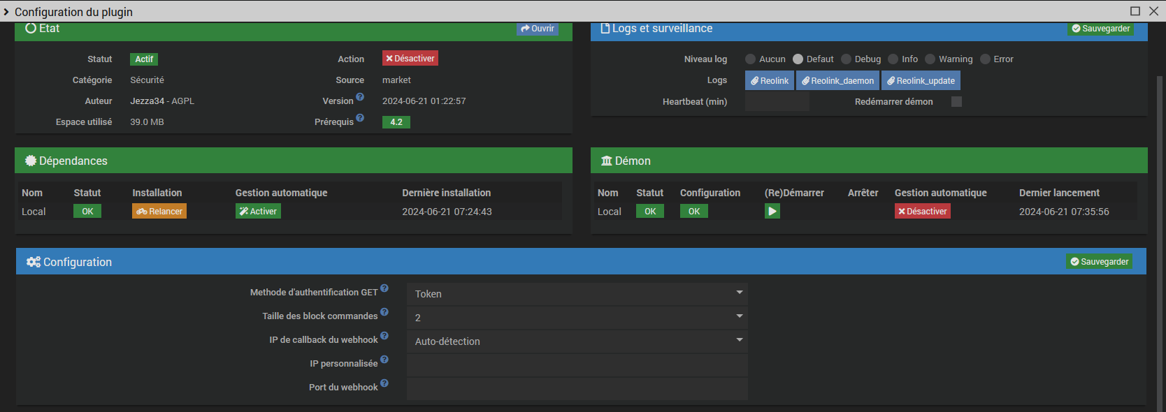

Bonne nouvelle, les dépendances sont passées
mais le démon en parvient pas à démarrer
sh: 1: /var/www/html/plugins/reolink/core/class/../../resources/venv/bin/python3/var/www/html/plugins/reolink/resources/demond/reolinkd.py: not found

Edit : je viens de démarrer ma VM en Debian 11, j’ai collé une sauvegarde du week end dernoer.
Le plugin Reolink a bien démarré.
Ensuite j’ai monté la version, passé les dépendances et le démon ne démarre plus. J’ai les mêmes logs que sous Buster.
C’est la beta qui n’était pas à jour, faut essayer avec la version d’aujourd’hui
GREAT!
En effet on est bons sur toute la ligne désormais!!!
Grand merci à @Mips et à @Jezza34000 pour votre aide !
Je clos le point :+1:
