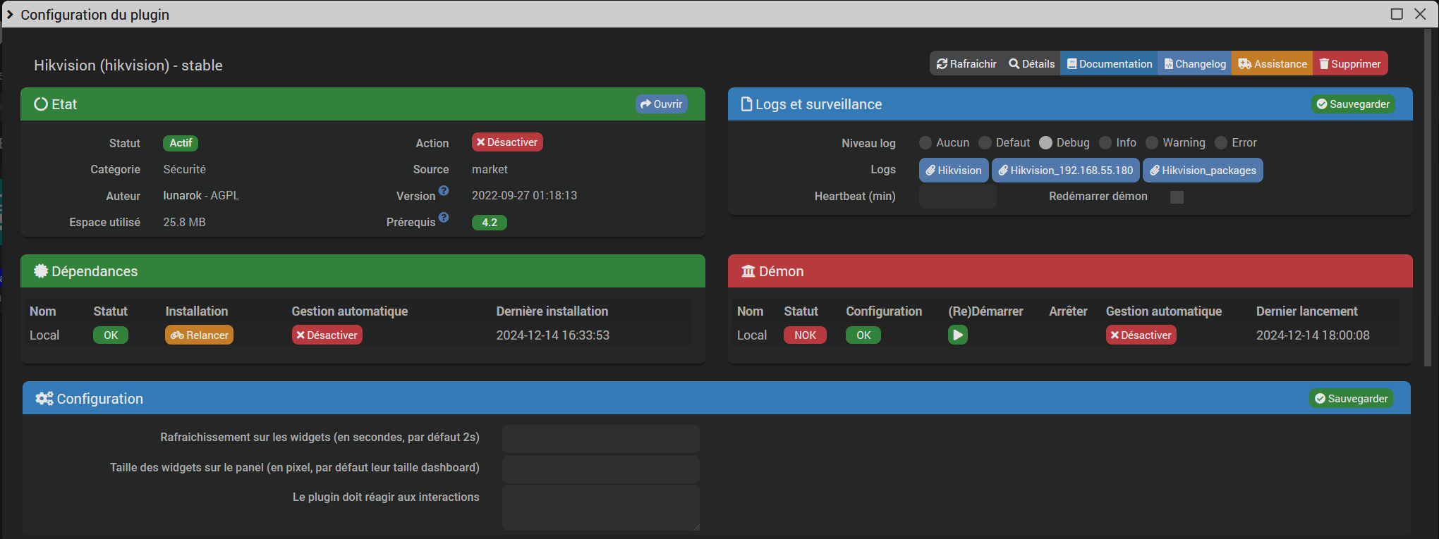

Il y a juste un détail, c’est que le démon fonctionne en mode manuel, mais pas complètement en gestion automatique.
En mode manuel:
En mode automatique:
Dans la pratique, si je laisse le mode automatique en rouge, mes caméras fonctionnent bien, car le mode manuel fonctionne, mais il y a quelque chose qui manque pour que ce soit parfait, et je ne sais pas quoi.
Dans aucun des deux cas le démon est ok.
Il est écrit NOK dans les 2 cas. Donc je ne comprends pas pourquoi vous dites que le démon fonctionne, ce n’est pas le cas.

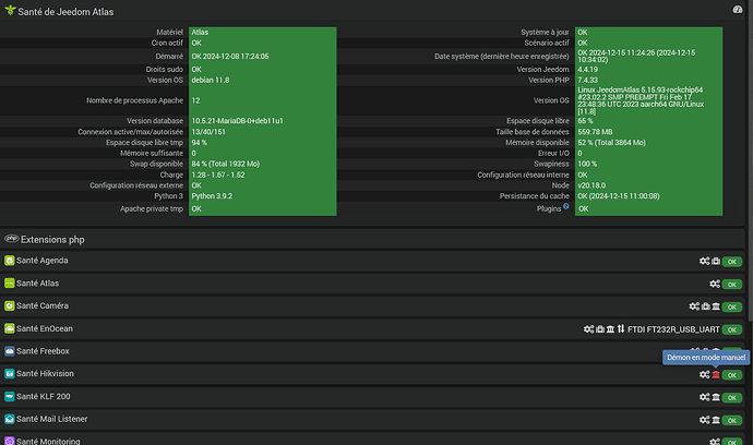

Le démon est en effet NOK, pourtant les caméras fonctionnent, je n’ai plus d’erreur en mode debug lorsque je le laisse en mode manuel, et pourtant, je vois plein d’instructions en vert, et enfin l’état de santé ne montre pas de plugin rouge, juste l’alerte « mode manuel » sur le plugin Hikvision.
Merci pour l’astuce du passage du démon en manuel, ca apparait en vert dans la page santé même si c’est en NOK dans le plugin.
Ca évite aussi d’être spamé d’erreurs inutiles.
