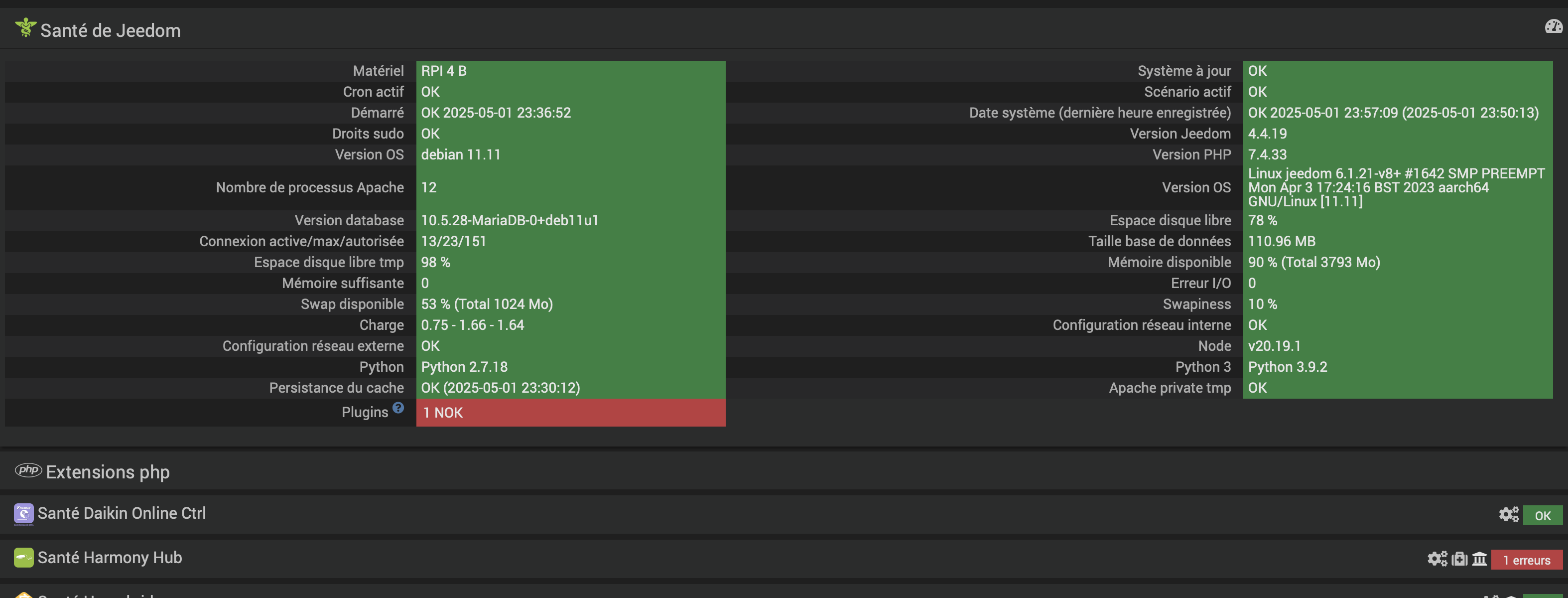

Je viens de constater que le Démon Harmony Hub ne se lance plus.
Je n’ai pas installé de nouveaux plugin récemment. Juste fait les mises à jour proposées par Jeedom et la mise à jour du système via la commande sudo apt full-upgrade.
Je n’utilise que des versions stables des plugins et de Jeedom.
Si vous avez une idée du souci, je vous en remercie
Ecran Santé
