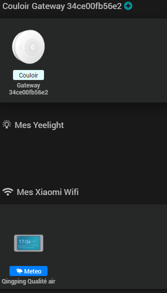

J’ai juste 2 modules dessus:

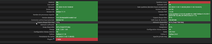

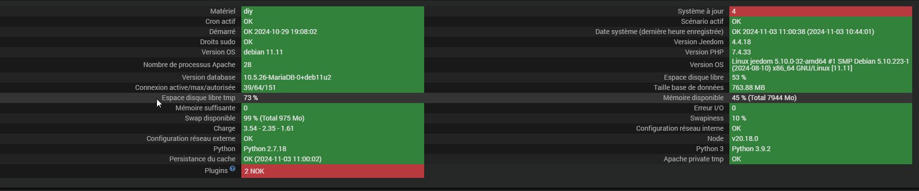

Voici la page santé de mon Jeedom
