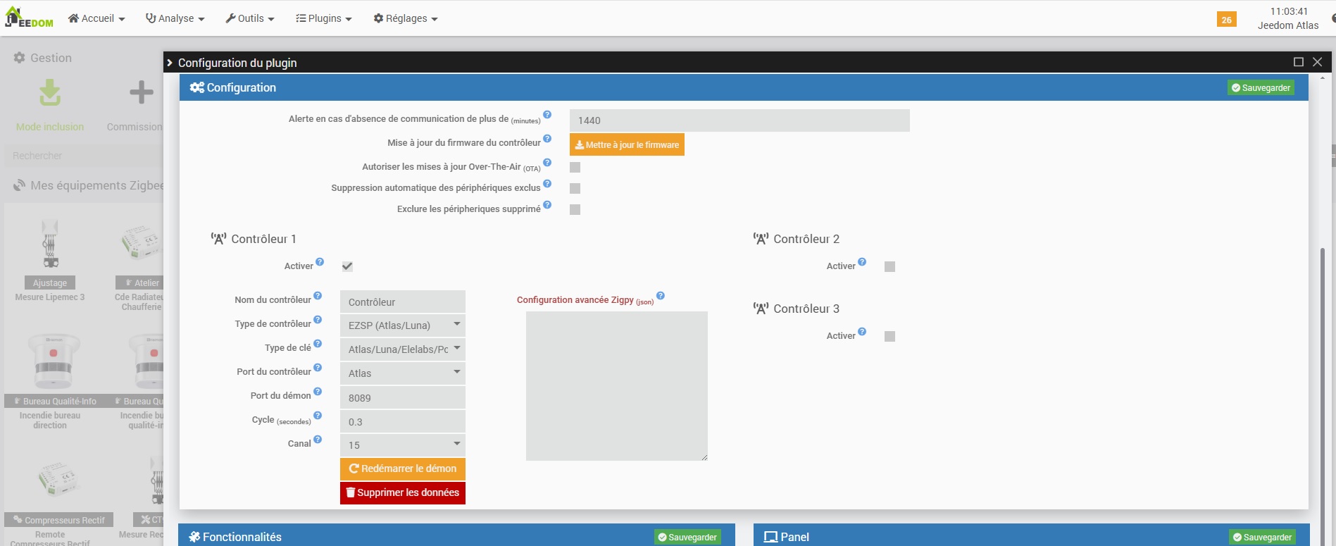

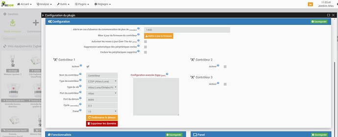

Voici une vue du contrôleur .
Christophe

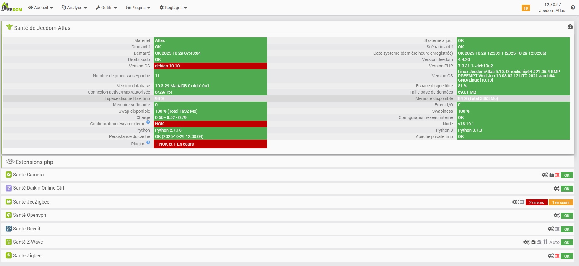

Page santé jeedom pour savoir si vous êtes déjà sous debian 11.
Jeezigbee peut mettre à jour le controleur de l’atlas.

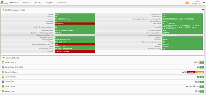

Voici la Vue de la page Santé
Christophe
Donc, il faut aussi passer à debian 11. Cela tombe bien la version 4.4.20 jeedom a facilité la chose.
