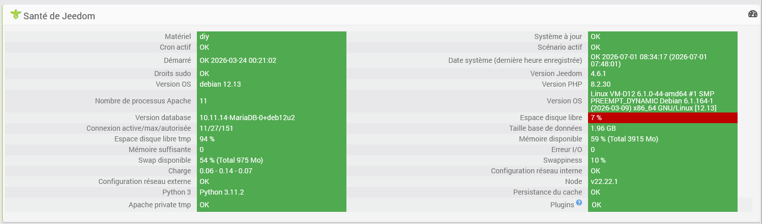

Informations de ma configuration :
La ligne rouge concerne le stockage, il me reste 1,07 Go, je vais m’augmenter ma VM mais je ne pense pas qu’il s’agisse de cela.
