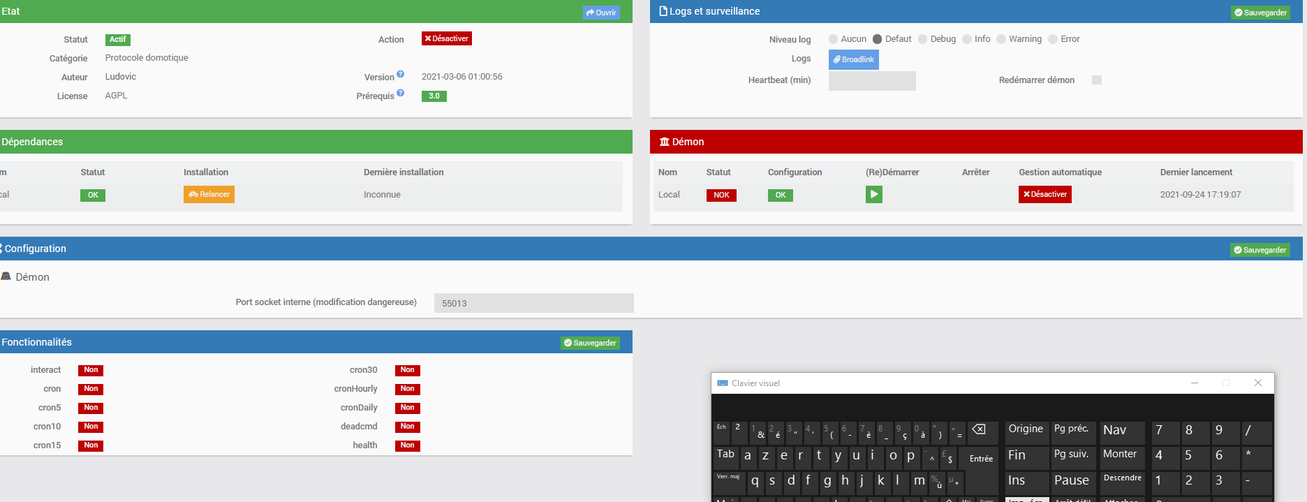

j’ai un bug sur mon broadlink , j’ai lu un fil similaire et suivi certains conseils mais toujours Demon nok
j’ai forcé 3x fois la maj du plugin
j’ai supprimer puis réinstallé
Est-il possible d’avoir une piste de recherche

Sans réel information sur votre configuration difficile de vous aider
Veuillez donc nous dire quel fil vous avez suivi, et quelles actions vous avez faite (ou alors doit-on se répéter?)
Pouvez-vous fournir également un capture de la page santé de jeedom?
Et le log d’installation des dépendances qui ne semble jamais avoir été exécuté.

D’après la 1° capture il y a déjà un problème avec la dépendance « cryptography », peut-être voir pour une installation manuelle
