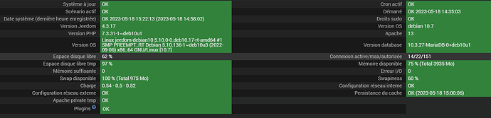

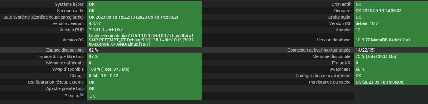

Configuration Jeedom :

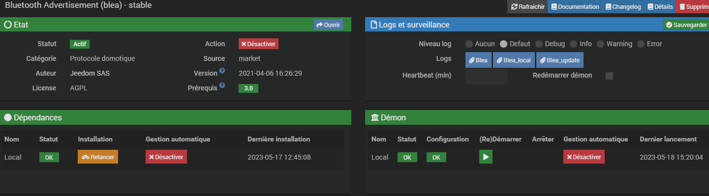

Configuration plugin BLEA :

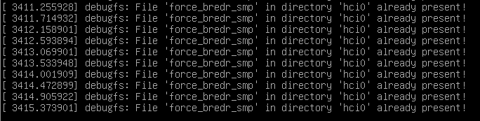

J’ai ce type de message dans la console de ma VM Jeedom :
Lors de ces messages le Demon est tombé

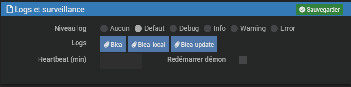

J’avais sélectionné le mode debug temporaire
Evidemment très « bavard », je n’avais pas eu de plantage du Demon et je l’ai arrêté… je vais le relancer
