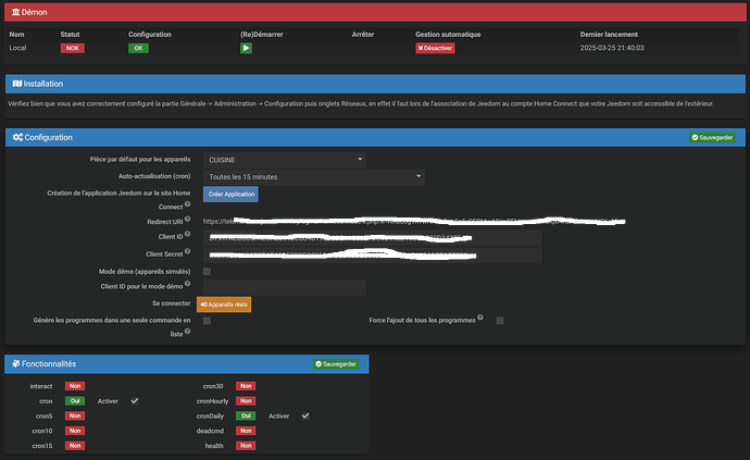

Démon arrêté et impossible de le relancer : "Impossible de rafraichir le token"
Depuis quelques jours, le démon s’est arrêté et impossible de le relancer :
- Erreur sur la fonction deamon_start du plugin : Impossible de rafraichir le token
1975|[2025-03-25 21:35:03] ERROR  : Attention je pense qu'il y a un soucis avec le démon que j'ai relancé plus de 3 fois consécutivement
1976|[2025-03-25 21:35:03] ERROR  : Erreur sur la fonction deamon_start du plugin : Impossible de rafraichir le token
1977|[2025-03-25 21:35:06] ERROR  : Erreur lors de l\'exécution du cron Impossible de rafraichir le token
1978|[2025-03-25 21:36:05] ERROR  : Erreur lors de l\'exécution du cron Impossible de rafraichir le token
1979|[2025-03-25 21:37:04] ERROR  : Erreur lors de l\'exécution du cron Impossible de rafraichir le token
1980|[2025-03-25 21:38:05] ERROR  : Erreur lors de l\'exécution du cron Impossible de rafraichir le token
1981|[2025-03-25 21:39:05] ERROR  : Erreur lors de l\'exécution du cron Impossible de rafraichir le token
1982|[2025-03-25 21:40:03] ERROR  : Attention je pense qu'il y a un soucis avec le démon que j'ai relancé plus de 3 fois consécutivement
1983|[2025-03-25 21:40:03] ERROR  : Erreur sur la fonction deamon_start du plugin : Impossible de rafraichir le token
1984|[2025-03-25 21:40:07] ERROR  : Erreur lors de l\'exécution du cron Impossible de rafraichir le token
1985|[2025-03-25 21:41:04] ERROR  : Erreur lors de l\'exécution du cron Impossible de rafraichir le token
1986|[2025-03-25 21:42:05] ERROR  : Erreur lors de l\'exécution du cron Impossible de rafraichir le token
1987|[2025-03-25 21:43:05] ERROR  : Erreur lors de l\'exécution du cron Impossible de rafraichir le token
1988|[2025-03-25 21:44:05] ERROR  : Erreur lors de l\'exécution du cron Impossible de rafraichir le token
1989|[2025-03-25 21:45:03] ERROR  : Attention je pense qu'il y a un soucis avec le démon que j'ai relancé plus de 3 fois consécutivement
1990|[2025-03-25 21:45:03] ERROR  : Erreur sur la fonction deamon_start du plugin : Impossible de rafraichir le token
1991|[2025-03-25 21:45:07] ERROR  : Erreur lors de l\'exécution du cron Impossible de rafraichir le token
1992|[2025-03-25 21:46:05] ERROR  : Erreur lors de l\'exécution du cron Impossible de rafraichir le token
1993|[2025-03-25 21:47:05] ERROR  : Erreur lors de l\'exécution du cron Impossible de rafraichir le token
1994|[2025-03-25 21:48:10] ERROR  : Erreur lors de l\'exécution du cron Impossible de rafraichir le token
1995|[2025-03-25 21:49:04] ERROR  : Erreur lors de l\'exécution du cron Impossible de rafraichir le token
1996|[2025-03-25 21:50:03] ERROR  : Attention je pense qu'il y a un soucis avec le démon que j'ai relancé plus de 3 fois consécutivement
1997|[2025-03-25 21:50:04] ERROR  : Erreur sur la fonction deamon_start du plugin : Impossible de rafraichir le token
1998|[2025-03-25 21:50:07] ERROR  : Erreur lors de l\'exécution du cron Impossible de rafraichir le token
1999|[2025-03-25 21:51:05] ERROR  : Erreur lors de l\'exécution du cron Impossible de rafraichir le token
2000|[2025-03-25 21:52:05] ERROR  : Erreur lors de l\'exécution du cron Impossible de rafraichir le token
2001|[2025-03-25 21:53:06] ERROR  : Erreur lors de l\'exécution du cron Impossible de rafraichir le token
2002|[2025-03-25 21:54:05] ERROR  : Erreur lors de l\'exécution du cron Impossible de rafraichir le token
2003|[2025-03-25 21:55:03] ERROR  : Attention je pense qu'il y a un soucis avec le démon que j'ai relancé plus de 3 fois consécutivement
2004|[2025-03-25 21:55:03] ERROR  : Erreur sur la fonction deamon_start du plugin : Impossible de rafraichir le token
2005|[2025-03-25 21:55:07] ERROR  : Erreur lors de l\'exécution du cron Impossible de rafraichir le token
2006|[2025-03-25 21:56:05] ERROR  : Erreur lors de l\'exécution du cron Impossible de rafraichir le token
2007|[2025-03-25 21:57:05] ERROR  : Erreur lors de l\'exécution du cron Impossible de rafraichir le token
2008|[2025-03-25 21:58:05] ERROR  : Erreur lors de l\'exécution du cron Impossible de rafraichir le token
2009|[2025-03-25 21:59:04] ERROR  : Erreur lors de l\'exécution du cron Impossible de rafraichir le token
2010|[2025-03-25 22:00:04] ERROR  : Attention je pense qu'il y a un soucis avec le démon que j'ai relancé plus de 3 fois consécutivement
2011|[2025-03-25 22:00:05] ERROR  : Erreur sur la fonction deamon_start du plugin : Impossible de rafraichir le token
2012|[2025-03-25 22:00:14] ERROR  : Erreur lors de l\'exécution du cron Impossible de rafraichir le token
2013|[2025-03-25 22:01:04] ERROR  : Erreur lors de l\'exécution du cron Impossible de rafraichir le token
2014|[2025-03-25 22:02:05] ERROR  : Erreur lors de l\'exécution du cron Impossible de rafraichir le token

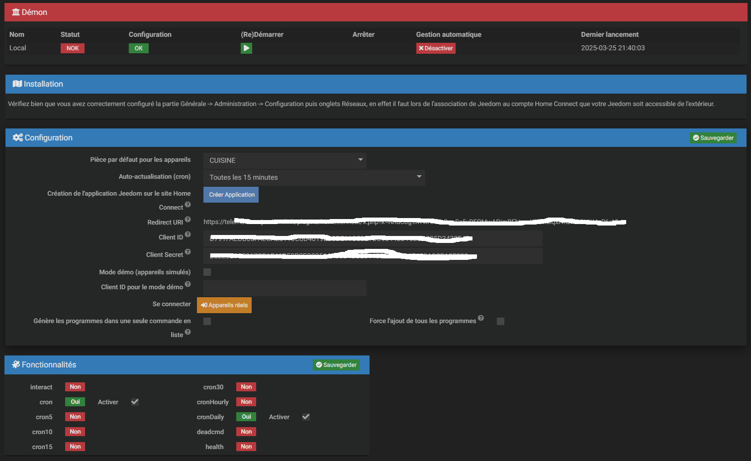

Aucune modification effectuée sur la configuration du plugin :

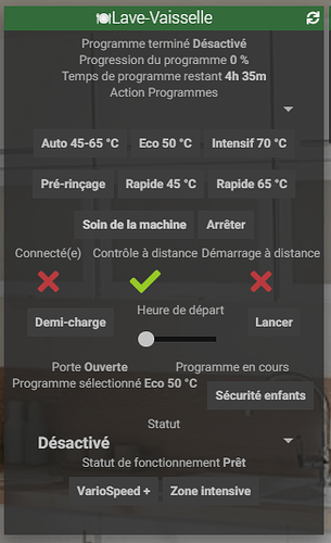

L’équipement (lave-vaisselle) détecté sans problème lors de la synchro :

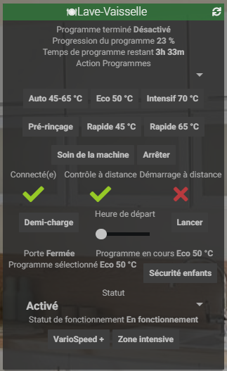

Scénario simple executé à chaque cycle de lavage : dès que le cycle est terminé + 5 min, prise Fibaro Wall en mode OFF et notification sur Telegram (dernière exécution : 23/03) :
[2025-03-23 04:13:28][SCENARIO] -- Début : Scenario execute automatiquement sur evenement venant de : [CUISINE][🍽Lave-Vaisselle][Progression du programme] (99).
[2025-03-23 04:13:28][SCENARIO] - Exécution du sous-élément de type [condition] : if #[CUISINE][🍽Lave-Vaisselle][Progression du programme]# === 100
[2025-03-23 04:13:28][SCENARIO] Evaluation de la condition : [99 === 100] = Faux
[2025-03-23 04:13:28][SCENARIO] - Exécution du sous-élément de type [action] : else
[2025-03-23 04:13:28][SCENARIO] Fin correcte du scénario
[2025-03-23 04:16:28][SCENARIO] -- Début : Scenario execute automatiquement sur evenement venant de : [CUISINE][🍽Lave-Vaisselle][Progression du programme] (100).
[2025-03-23 04:16:28][SCENARIO] - Exécution du sous-élément de type [condition] : if #[CUISINE][🍽Lave-Vaisselle][Progression du programme]# === 100
[2025-03-23 04:16:28][SCENARIO] Evaluation de la condition : [100 === 100] = Vrai
[2025-03-23 04:16:28][SCENARIO] - Exécution du sous-élément de type [action] : then
[2025-03-23 04:16:28][SCENARIO] Exécution d'un bloc élément : 34
[2025-03-23 04:16:28][SCENARIO] - Exécution du sous-élément de type [condition] : in 5
[2025-03-23 04:16:28][SCENARIO] Evaluation de la condition : [5] = 5
[2025-03-23 04:16:28][SCENARIO] Tâche : 34 programmée à : 2025-03-23 04:21:28 (+ 5 min)
[2025-03-23 04:16:28][SCENARIO] Fin correcte du scénario
[2025-03-23 04:17:38][SCENARIO] -- Début : Scenario execute automatiquement sur evenement venant de : [CUISINE][🍽Lave-Vaisselle][Progression du programme] (0).
[2025-03-23 04:17:38][SCENARIO] - Exécution du sous-élément de type [condition] : if #[CUISINE][🍽Lave-Vaisselle][Progression du programme]# === 100
[2025-03-23 04:17:38][SCENARIO] Evaluation de la condition : [0 === 100] = Faux
[2025-03-23 04:17:38][SCENARIO] - Exécution du sous-élément de type [action] : else
[2025-03-23 04:17:39][SCENARIO] Fin correcte du scénario
[2025-03-23 04:21:02][SCENARIO] ************Lancement sous tâche**************
[2025-03-23 04:21:28][SCENARIO] - Exécution du sous-élément de type [action] : do
[2025-03-23 04:21:28][SCENARIO] Exécution de la commande [CUISINE][🔌Prise Lave-Vaisselle][Off]
[2025-03-23 04:21:28][SCENARIO] Exécution de la commande [COM][NOTIF_TELEGRAM][user] avec comme option(s) : {"background":"0","title":"","message":"\u23f1 Le programme de lavage est termin\u00e9.
\ud83c\udf7d Vous pouvez maintenant sortir la vaisselle propre.
\ud83d\udd0c Prise positionn\u00e9e sur OFF."}
[2025-03-23 04:21:28][SCENARIO] ************FIN sous tâche**************

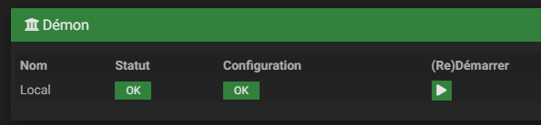

Problème résolu en regénérant un nouveau ‹ token › sur le site https://developer.home-connect.com/
Cependant, pour info, il n’est possible de le regénérer une seule fois (« A refresh token can be only used once. In case of a second usage, all created access and refresh tokens are revoked »).
Le démon est bien redémarré.

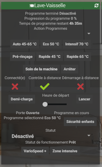

Je viens de lancer un cycle et çà marche !!! :slight_smile:
