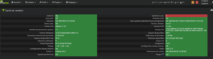

Regardes les sujets (très) récent (hier :wink:) et le changelog d’aujourd’hui
Tu as un nom d’utilisateur mail sans @ ?
C’est ce que j’ai fait avant j’ai vu un problème Debian 10 (je suis bien en 11) et un problème de nom d’utilisateur qui n’était pas un e-mail mais ce n’est pas mon cas.

je peux voir la page config? (remplace ton nom par xxx mais laisses le reste visible)
là t’as eu un autre problème que je n’ai jamais vu jusqu’ici,
essayes de te connecter manuellement sur myarlo.com sinon attend quelques heures (pas jours)
J’ai également essayé de me connecter sur myarlo et ca fonctionne sans problème.
