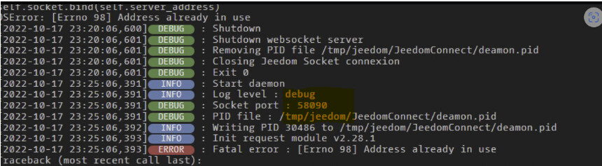

Mais lorsque je démarre le démon z-wave Js , celui de JC s’arrete avec cette erreur :
On dirait que les 2 plugins partagent le même port d’après l’erreur
lorsque j’arrête z-wave Js , et que je redémarre l’ancien tout rentre dans l’ordre.

et en l’occurence d apres la log, ca n’est pas le port socket démon qui semble poser probleme, mais l’autre Port Websocket JC

Faudrait que tu m’expliques pourquoi ? car là je pige pas .L’erreur est sencé etre plus haut dans le log ? Mon websocket est sur 80xx pas sur 58090

0002|[2022-10-20 10:35:30,929]DEBUG : Socket port : 58090
0003|[2022-10-20 10:35:30,929]DEBUG : PID file : /tmp/jeedom/JeedomConnect/deamon.pid
0004|[2022-10-20 10:35:30,929]DEBUG : ** Starting Jeedom daemon **
0005|[2022-10-20 10:35:30,929]INFO : Writing PID 9517 to /tmp/jeedom/JeedomConnect/deamon.pid
0006|[2022-10-20 10:35:30,930]INFO : Init request module v2.28.1
0007|[2022-10-20 10:35:30,930]INFO : ** Jeedom daemon started **
0008|[2022-10-20 10:35:30,930]DEBUG : ** Starting JC Websocket daemon **
0009|[2022-10-20 10:35:30,930]INFO : Listening on port 8090 for clients...
0010|[2022-10-20 10:35:30,931]INFO : Starting WebsocketServer on thread Thread-2.
0011|[2022-10-20 10:35:30,931]INFO : ** JC Websocket daemon started **
du coup, méaculpa, c’est bien le port 58090 qui pète et est déjà de ton côté
(bon d’un autre côté si tu avais partagé toute la log, ça aurait aussi permis de trouver plus facilement dans quel fichier l’exception était jetée et du coup avoir un indice sur lequel des 2 plantait ! je n’ai pas fait en sorte de laisser le Traceback dans les logs pour rien :sweat_smile:)

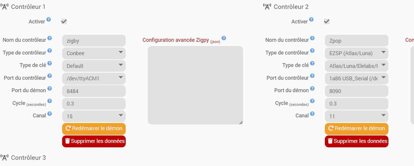

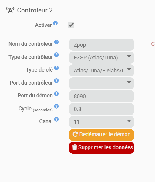

Tu n’as pas #plugin-zigbee ? je pense que ce plugin utilise 8090 non?
si clé zpop a l’air de l’utiliser
Par contre pourquoi tu me parles de 8090 / 91 on n’est pas sur 58090 ?
8090 c’est le port par défaut du WS sous JC
8090 c’est le port par défaut du démon sous zigbee
8091 est à présent utilisé par zwavejs (btw, je pense que zigbee utilise 8091 et suivant lorsqu’il y a des contrôleurs supplémentaires configurés => il va y avoir conflit entre ces plugins)
=> donc déjà là il y a un problème sur le 8090

Zigbee c’est 8089 par défaut.
lien
oui c’est l’autre tu as raison c’est le 8091 du WS Je croyais que c’était moi qui avait affecté le 8091 au WS mais c’est donc celui par défaut. je vais le modifier pour qu’il ne rentre pas en conflit avec zwaveJC.Je modifierai mon fw en conséquence et reconfigurerai l’appli.
Après pourquoi dans les logs apparait l’autre, je ne sais pas
par contre aucun conflit chez moi entre les 2 , cela fait des mois que ça tourne comme ça
par contre sous zigbee , ça doit peut être dépendre du matos
car l’autre clé est sur le 8484
