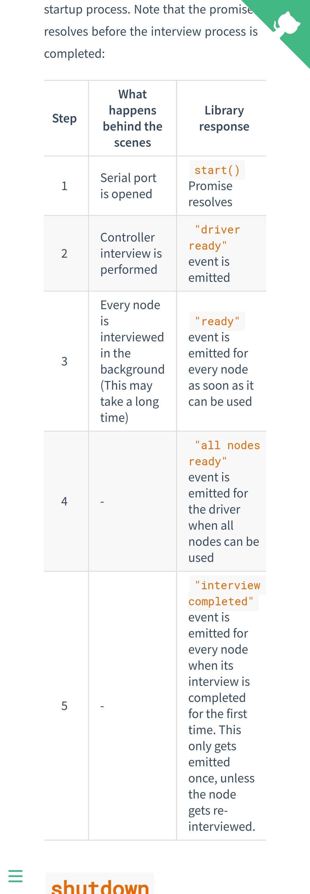

Tu as raison en effet : le scan est après le driver ready. Mais comme c’est rapide on pourrait rajouter dans le scénario un sleep pour attendre la fin du scan. Ou alors allNodesReady ?

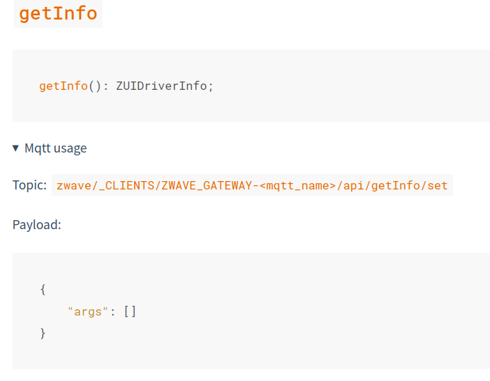

Directement avec le plugin-jmqtt ou sinon voir si ce n’est pas déjà disponible ou pourrait être disponible avec le plugin-zwavejs (que je n’utilise pas).
Mes propositions ne fonctionnent pas après test. J’ai dû mal comprendre la documentation qui laissait penser que je pouvais appeler n’importe quelle api via mqtt.
