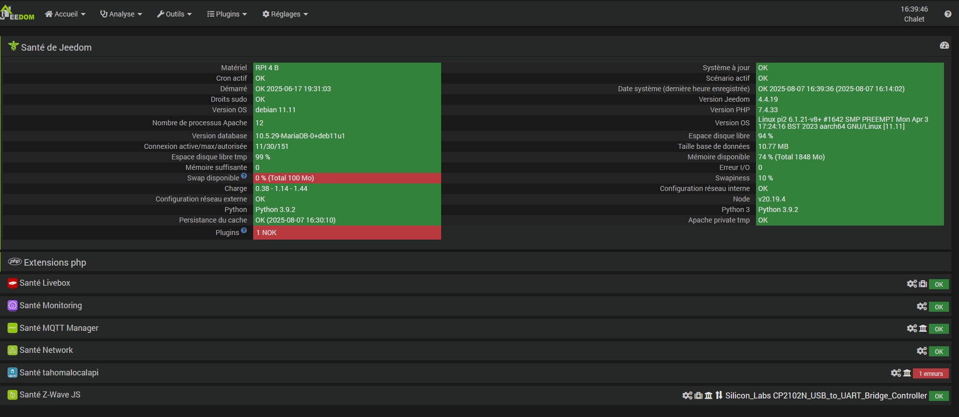

visiblement il y a une erreur d’authentification au niveau des logs mais je me connecte sans problème sur le portail Somfy.
Ma config est la suivante :
Je dois louper quelque chose mais je n’arrive pas à voir où…
Merci d’avance de votre aide
