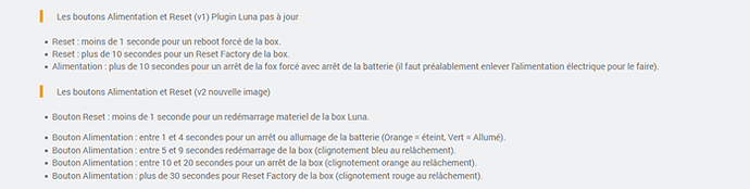

Bonjour DouDBeeD,
Au cas où et pour les prochains, la boxe Luna est capricieuse au redémarrage, en tout cas la mienne. Ci joint un extrait de la doc pour les différents moyens de la relancer.
Un conseil être patient et réessayer sans se précipiter.
Bouton alimentation : petit bouton noir derrière la boxe
Bouton reset : petit trou à côté du bouton alimentation, il faut le faire avec un trombone.
