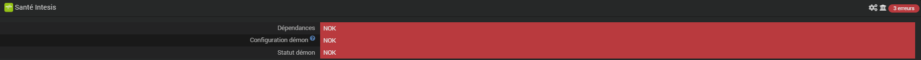

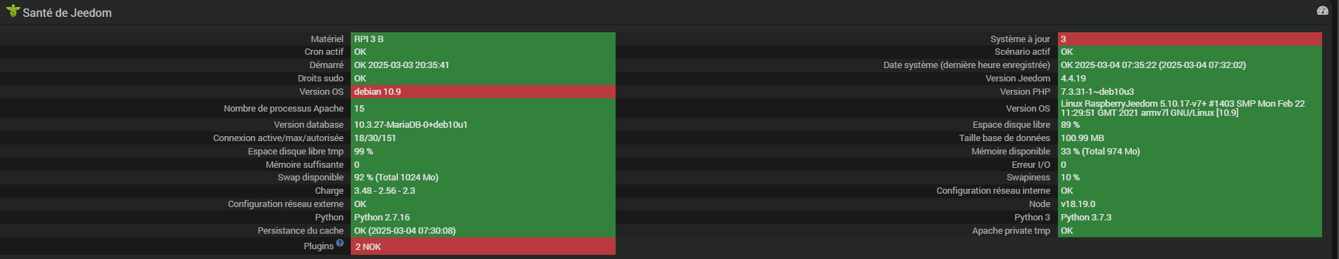

Page santé jeedom?
Page santé:

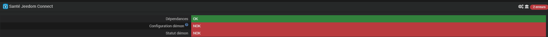

Les deux plugins KO:
Debian 10 est obsolète depuis 9 mois, vous devez réinstaller sous debian 11.
D’ici là, ne mettez plus à jour les plugins ni le core et n’installez pas de nouveaux plugins.
Si vous voulez récupérer le fonctionnement normal, essayez de restaurer un backup en espérant que cela fonctionne
