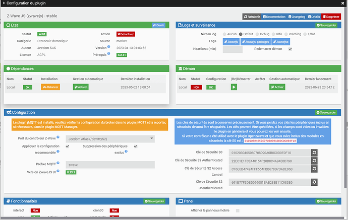

Démarrage démon KO scenes.json not found
Bonjour, j’ai de gros soucis avec ce plugin.
J’ai essayé pleins de trucs mais je n’y arrive pas.
J’ai fais plusieurs restaure à des dates différentes et jamais ça n’a refonctionné.
J’ai fais des Rétablissement des droits des dossiers et fichiers mais ça ne change rien (voir log plus bas).
J’ai essayé de passer en version Béta ayant un autre ZwaveJS UI mais rien non plus.
Version nodejs 16.20.1-deb-1nodesource1
J’ai eu pas mal ce défaut affiché

Vu que j’ai eu des erreurs avec l’adresse 127.0.0.1, je sais que cela vient de MQTT Manager pourtant pas de soucis sur ce démon.
J’ai fais une réinstallation de mosquitto mais rien changé.
En ce moment, dans le fichier zwavejsd,
yarn run v1.22.19
error Couldn't find a package.json file in "/var/www/html/plugins/zwavejs/resources/zwave-js-ui"
info Visit https://yarnpkg.com/en/docs/cli/run for documentation about this command.
yarn run v1.22.19
Usage Error: Couldn't find the node_modules state file - running an install might help (findPackageLocation)
$ yarn run [--inspect] [--inspect-brk] [-T,--top-level] [-B,--binaries-only]  ...

Il manque une capture de la page config du plugin et les logs des dépendances
Bonjour, merci pour la réponse.
D’accord pour les restaurations.

Bonjour, j’ai fais de la ligne de commande car depuis presque 10 jours impossible à démarrer le ZwaveJS. Je n’avais pas fait de ligne de commande.
Sur les logs zwavejs, j’ai toujours le message
[2023-06-29 18:17:43]ERROR : Impossible de démarrer le démon ZwaveJS, consultez les logs

Donc mon plugin ne veut toujours pas fonctionner.
J’avais des déconnexions a des moments mais j’arrive à faire repartir le démon mais depuis Vendredi dernier plus aucun redémarrage à fonctionné.
Dans le centre de message j’ai eu aussi avec ce plugin ce matin:
Erreur sur la fonction cron du plugin : Echec de la requête HTTP : http://127.0.0.1:55035/publish?apikey=sefwVvfyMEyH1pG0pxZKkhxNRahrt3n9cMFtvfNr9QHlCaVitEd7X3hUuQO0niTt cURL error : Failed to connect to 127.0.0.1 port 55035: Connection refused
Je ne sais pas dire, il y a un soucis lors de l’installation des dépendances;
si c’est bien un atlas que vous avez, box officielle, faites un ticket ainsi le support aura accès en direct sur la box
Ok merci. Je vais faire un ticket alors.
Je préfère demander avant sur le forum que faire des tickets inutilement.
Bonjour, avez-vous eu une réponse a votre ticket?
J’ai un probleme similaire depuis 10 jours sauf que le daemon se lance bien mais impossible d’inclure, exclure ou récupérer les infos du réseau zwave…
Oui c’était un problème matériel.
