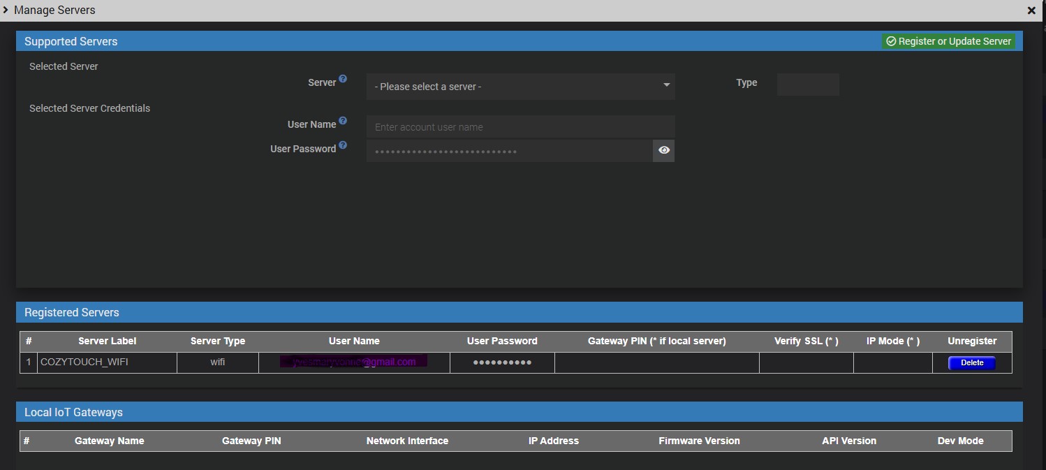

Suite à un message de compatibilité récent, je viens de commander ce plugin pour un chauffe-eau thermor edisio qui est connecté sur ma box orange . Je bloque pour sélectionner le serveur: cloud « thermor cozytouch » ou wifi « cozytouch » ou … à quoi correspond les identifiants: box orange, thermor … je me suis sans doute trop habitué au plug and play et donc je suis un peu perdu

Si cet équipement est en WiFi Natif (vous dites qu’il est connecté à votre box Orange …), alors il faut sélectionner le serveur COZYTOUCH_WIFI pour son intégration dans votre Jeedom.
Mais, comme je ne connais pas cette référence, il se peut que nous ayons à l’intégrer dans la base de connaissance du plugin (BdC), ce qui est normalement une formalité à accomplir pour les équipements pas encore connus.
Dans ce cas, faites moi signe de nouveau, je vous indiquerais la marche à suivre.

Je m’étais connecté en wifi, maintenant il s’agit de se connecter au bon serveur et de détecter le chauffe-eau.
Bonsoir
Il suffisait de mettre les identifiants de l’application mobile dans l’onglet « manage servers » et de créer l’équipement
Je souhaitais avoir l’information de consommation elle s’est affichée dans les commandes créées (devices) avec d’autres commandes qui ont l’air des copies de celles de l’application que je ne souhaite pas utiliser pour le moment.
