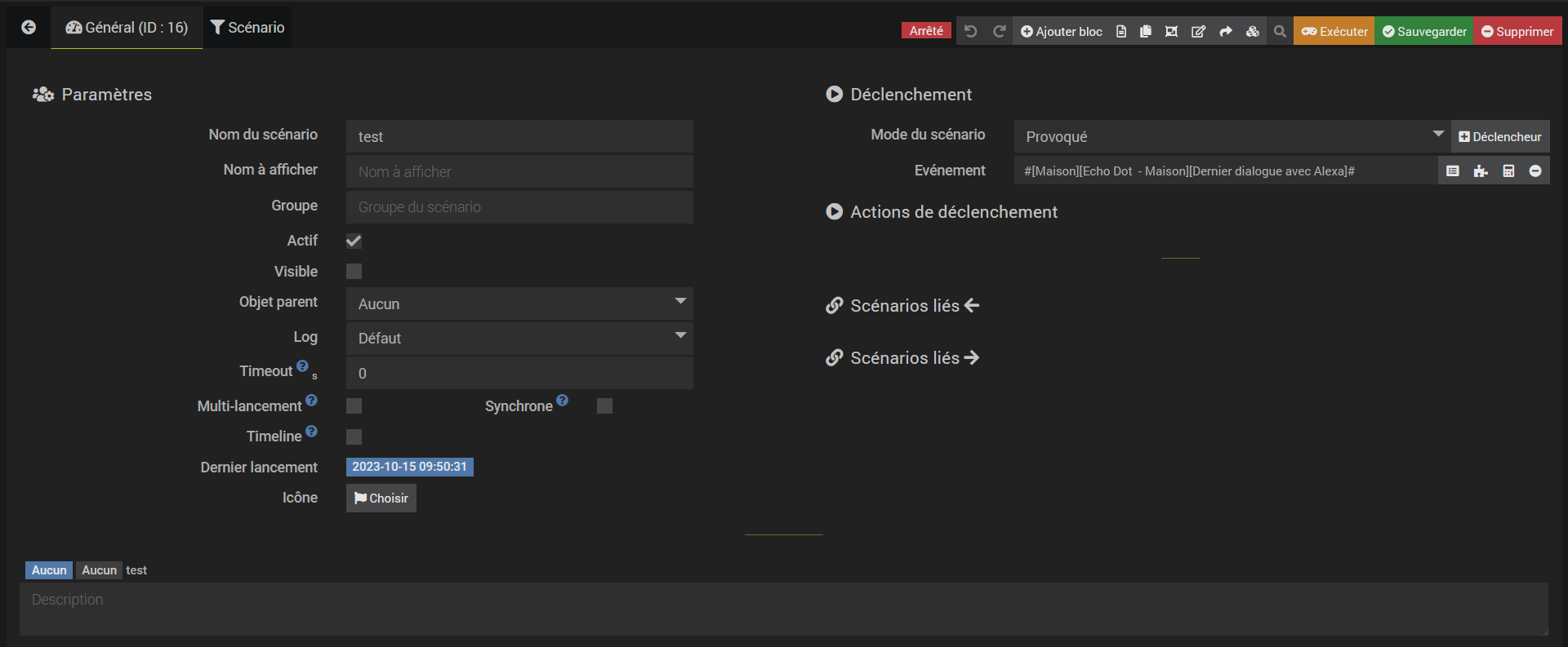

Ci-dessous un exemple simple que j’ai tenté pour tester le fonctionnement.
Déclencheur :
Scénario :

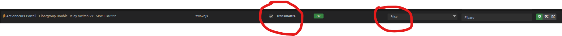

Il faut se rendre dans le plugin Alexa et récupérer la commande qui donne l’information de la production solaire, ex avec l’envoi de mon portail :
Attention de bien identifier le « Type » pour moi « Prise ».

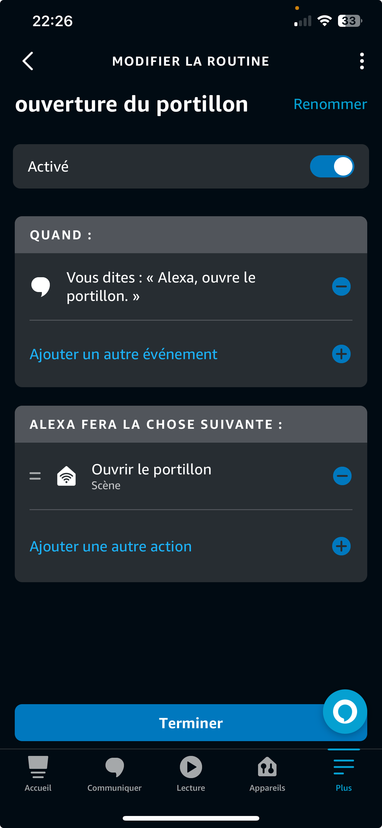

Une fois fait, sélectionner « transmettre » sauvegarder puis se rendre sur l’appli du tel et ouvrir Alexa.
Se rendre sur « Ajouter un appareil » et récupérer la commande. Une fois cela fait, créer une routine avec la nouvelle commande et indiquer la phrase qui permettra d’avoir l’information en retour.

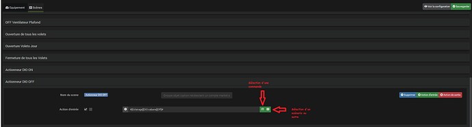

Une scène est également possible, tjs dans le plugin Alexa, se rendre sur l’onglet scène puis la créer.
Se rendre ensuite sur l’appli du tel, sur « Appareils » sur « Scènes » puis en bas sélectionner « Détecter des scènes » ; la scène remonte. Faire une routine et appeler la scène qui vient de remonter sur l’appli du tel et indiquer une phrase pour avoir l’info. (J’ai préférence pour cette méthode) :

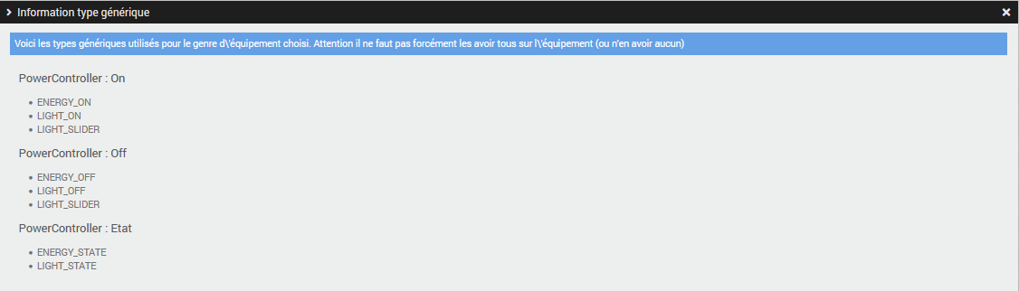

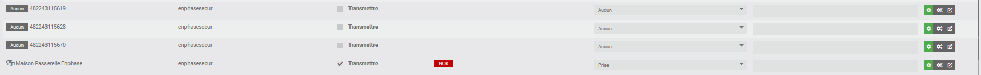

J’ai coché la case tout en bas, j’ai sélectionné « prise » même si je suis conscient que ce n’est pas une prise … mais ça m’affiche un message NOK.
Quand je clique sur NOK, j’ai le message suivant :
J’ai tenté de changé pour autre chose de plus logique, mais ça ne fonctionne pas non plus …
Une idée ?

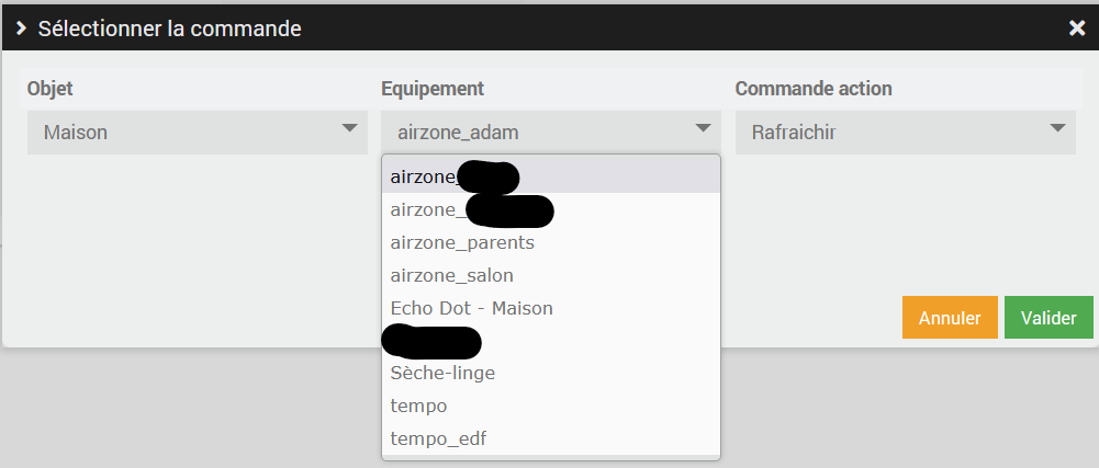

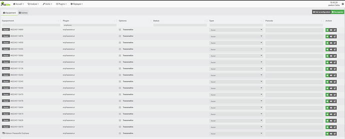

Justement, la commande n’est pas disponible dans la liste des équipements comme montré plus haut dans mon message du 17 octobre. C’est cela qui me bloque.

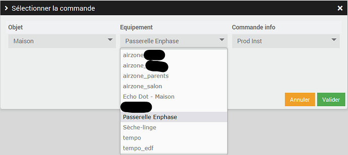

Exemple : Si je vais dans la création d’un scénario je vois cela.
Mais je ne retrouve pas cela dans ASH / équipements

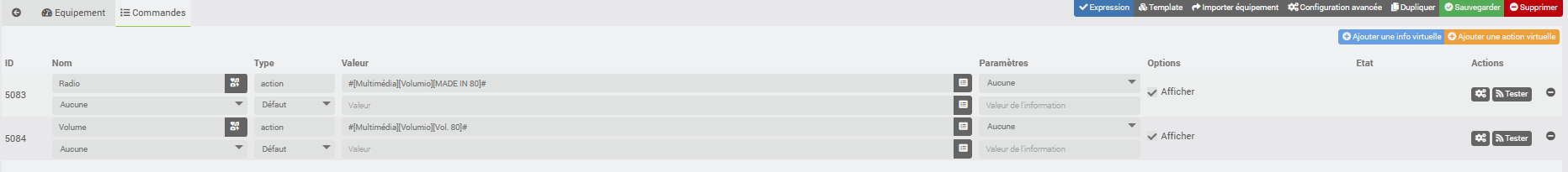

Ou en créant un virtuel avec uniquement cette commande et en la récupérant en créant une scène ex ci dessous ; j’ai procédé ainsi pour remonter la commande d’une radio :
Le virtuel :
La scène :

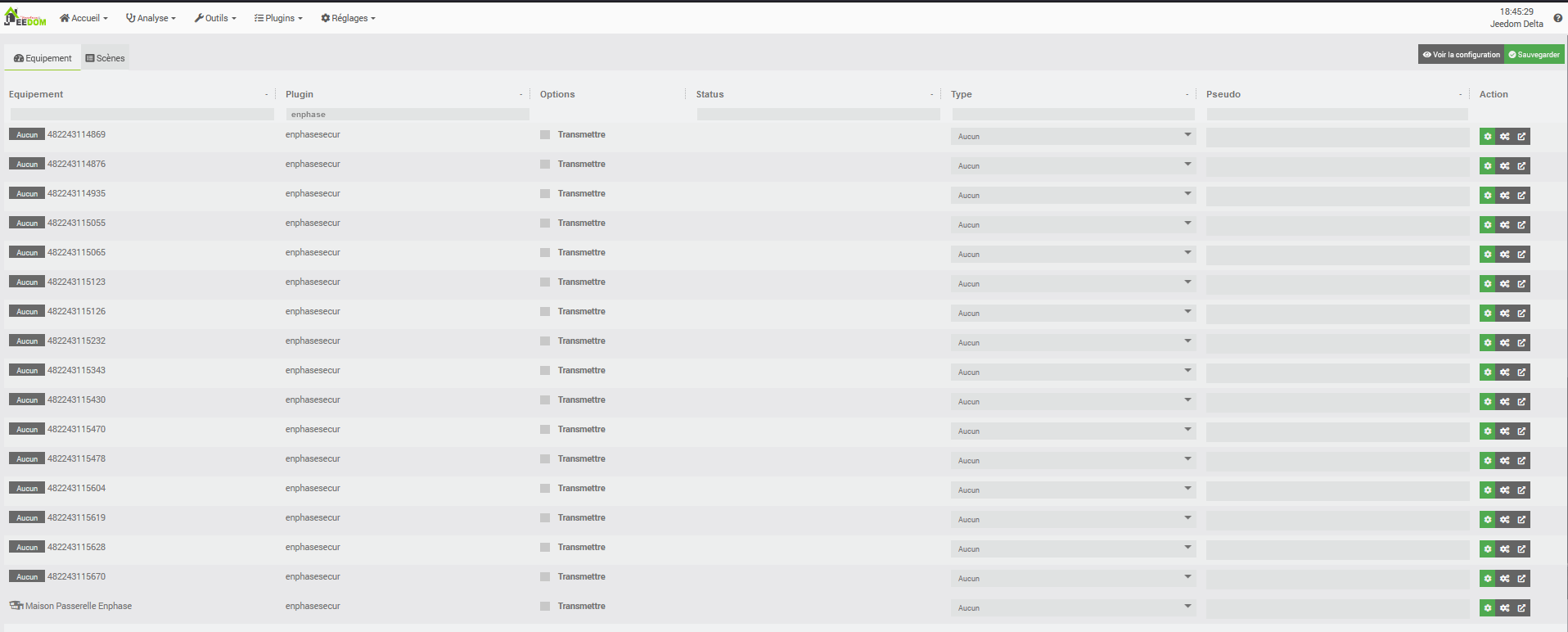

J’ai crée un virtuel et j’ai cette liste d’équipements :
Quand je passe par la création d’un scénario, j’ai bien la passerelle Enphase.
Je ne sais pas pourquoi, si je dois activer quelque chose quelque part.

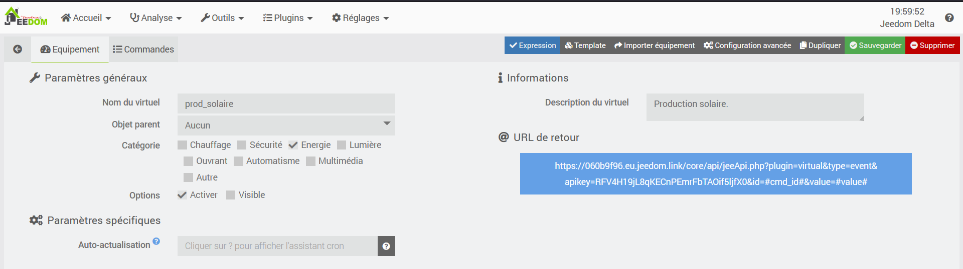

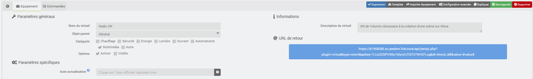

Le virtuel :

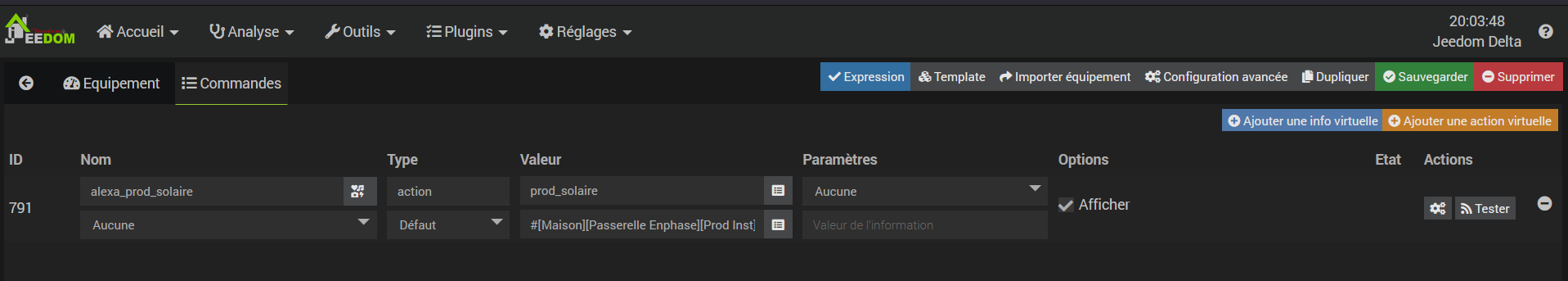

Commandes dans virtuel :
(Je suis passé en dark mode entre les deux captures)
Choisi une commande info et non action.
Je suis désolé, mais je n’y arrive pas …
J’ai bien changé en info cependant quand je vais tester l’url de retour, j’ai un message d’erreur :
2023-10-19 07:33:55 jeeEvent Commande introuvable : {"plugin":"virtual","type":"event","apikey":"RFV4H19jL8qKECnPEmrFbTAOif5ljfX0","id":""}

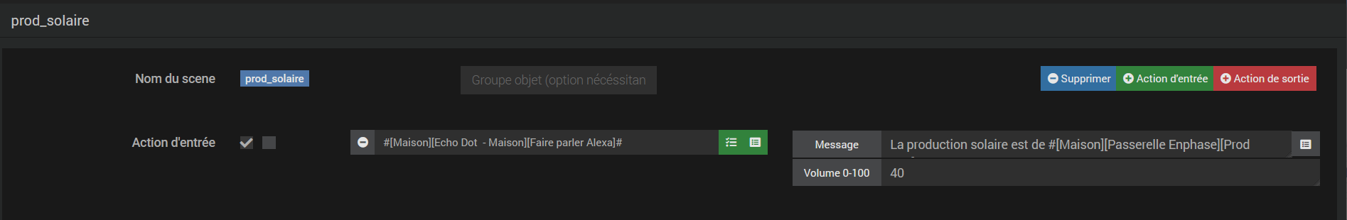

@Lydie13 j’ai enfin trouvé …
Je suis passé par les scènes comme tu me l’as suggéré et ça fonctionne en faisant cela :
