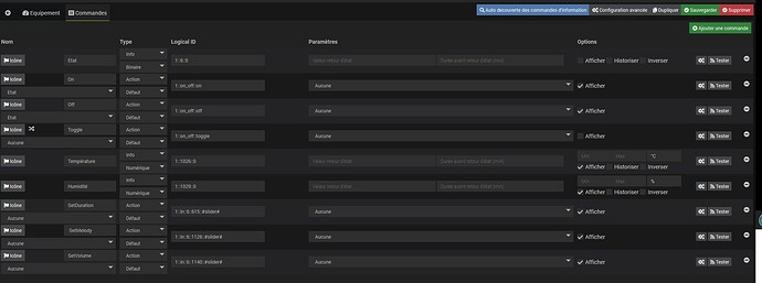

Boinjour
je galère avec cette sirene : TZE200_t1blo2bj.TS0601
qui a ete ajouter et reconnu avec :
Tuya
LCA001 sirène intelligente avec capteur température et humidité
Les commandes ON et OFF fonctionnent correctement et j’ai bien le retour d’état.
J’aimerai avoir les commandes
Set Duration,
Set Molody et
Set Volume
qui sont les principales commandes
j’ai trouve ca sur un forum :
- SetDuration : attributes::1::in::6::615::#slider# variant de 0 à 180
- SetMelody : attributes::1::in::6::1126::#slider# variant de 0 à 18
- SetVolume : attributes::1::in::6::1140::#slider# variant de 0 à 2
Merci pour faire son integration.
Bravo pour votre travail.
