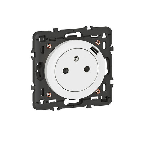

Et tu la branches comment chez toi?
Avec un truc comme ça :
Super fin super qualitatif et pas tres cher sur le net

Clairement une prise gigogne + un adaptateur gigogne le tout empilé pour se brancher dans une prise murale c’est risqué voire dangereux (pbs mécano electriques à court terme) et ce n’est pas NFC15100 qu’on se le dise.
Tout ça pour avoir le chargeur USB qui ne sera pas piloté par le Zigbee Jeedom !
Donc conseil : sépare la prise commandée 220V de la prise de chargement 5V qui de toutes manières ne sera pas téléopérée.

A défaut de prise connectée il y a tjrs ce genre de solution :qui permet de conserver une prise libre tout en ayant un chargement 5V 1.5A protégé (mais pas commandé)
Tu peux toujours insérer qqpart en amont de la prise un micro module de commutation ON/OFF Zigbee sachant que dans ce cas la puissance maximale possible sur la prise ainsi commandée sera limitée à 300W.
