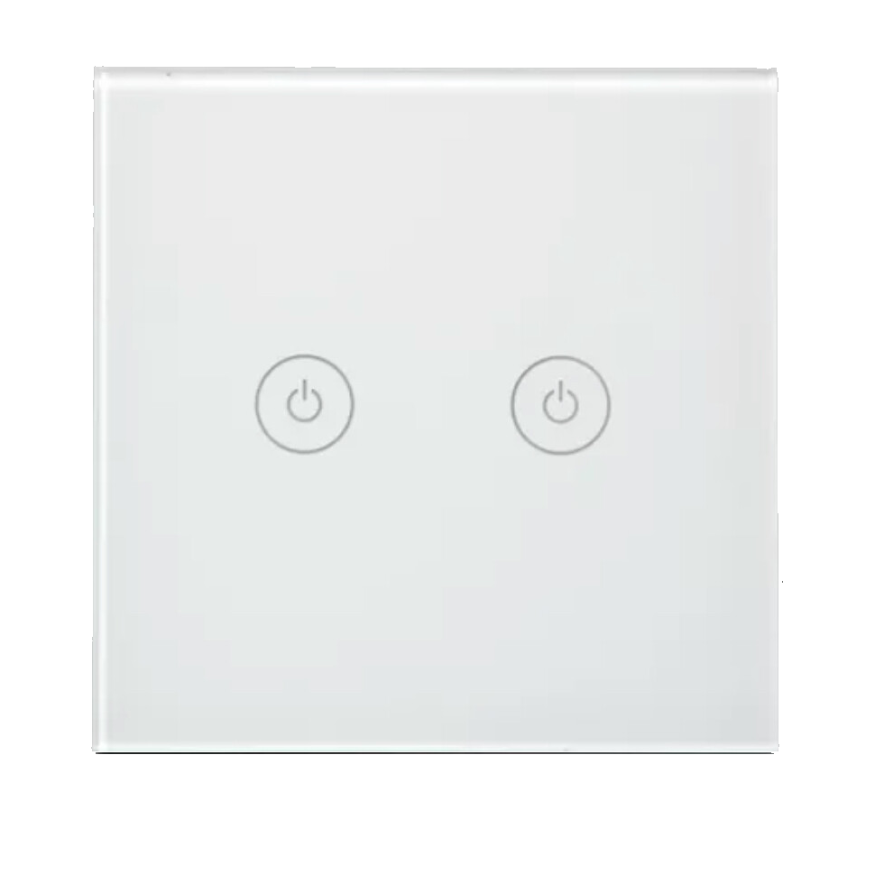

Oui, pardon, voici la photo
Voici l’image PNG sans fond pour une meilleur intégration dans un dashboard en dark.
et ça fonctionne, merci beaucoup !
