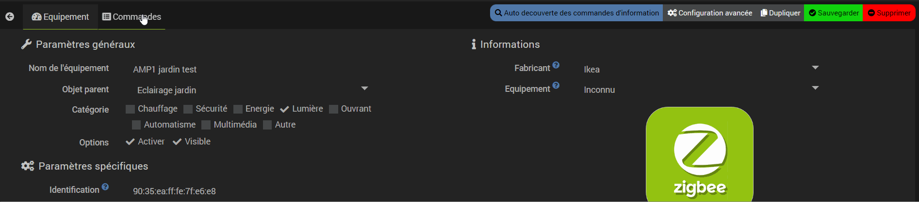

Avez-vous testé en ajoutant une commande info/numérique à votre module?
1::6::1291
Oui, j’ai essayé mais je n’y suis pas arrivé. Je ne sais pas faire. En tout cas, cela n’a rien donné. Peut-être n’était-ce pas fait correctement. Si vous savez faire, je veux bien que vous m’expliquiez comment procéder.
test
Ha ! C’est aussi simple que ça ? J’ai essayé des trucs beaucoup plus compliqués, mas pas ça. Je vais essayer dès demain. Merci.
Bien cordialement,
Alain Reiner
je viens de réceptionner le même module et je voulais également faire une demande d’intégration car module non visible sur TUYA :smiling_face:
As tu réussi à ajouter la commande puissance en attendant l’ajout de ce module dans Jeedom ? Pour l’instant j’utilise le module TUYA TS0001 1CH 10A. :sleeping:
Merci pour ton aide.
Désolé pour la réponse tardive. Oui, ça marche… à moitié. J’explique :
Je veux rajouter 2 éléments : la puissance instantanée en W et la consommation cumulée en KWh.
Pour la puissance instantanée, cela fonctionne bien. Dans le champ Nom, on met Puissance, Logical Id : 1::2820::1291, Unité W. Puis on sauvegarde, et les infos de puissance remontent bien. Même logique pour la consommation : Nom Consommation, Logical Id : 1::1794::0, Unité kWh. Mais rien ne remonte. J’ai comparé les informations brutes de ce module avec une prise « smart power plug » que je viens de recevoir aujourd’hui, et dont les infos conso et puissance remontent bien. Infos brutes de conso de la smart power plug :
