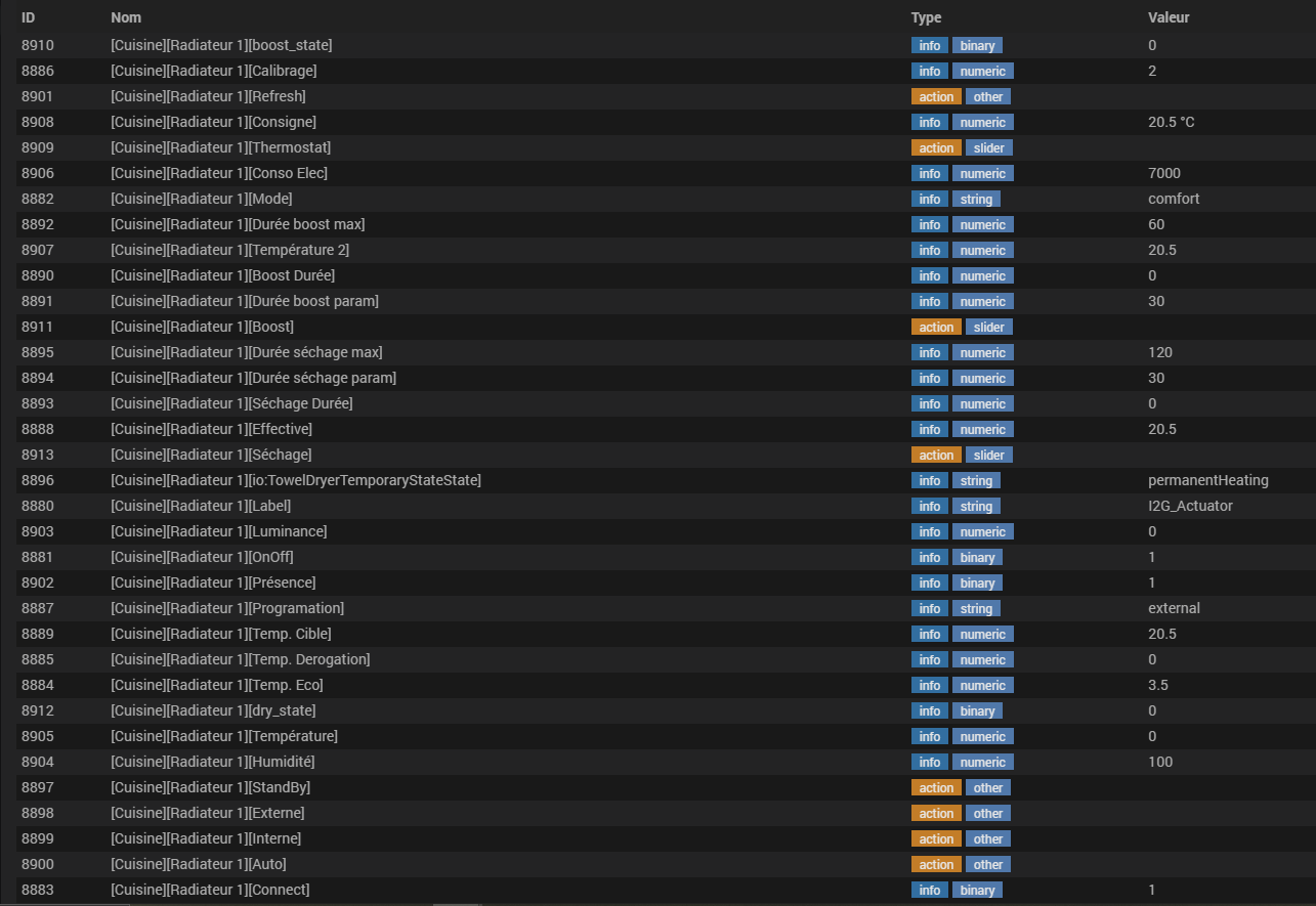

Quelques captures seraient bien.
Les commandes créés. Peut-être qu’elle existe mais n’est pas affichée.
Le visuel du radiateur.
Est-ce que dans l’application CozyTouch il y a ce qu’il faut ?
Oui tout fonctionne et je peux modifier la température via Jeedom. Je suis allé dans les commandes de l’équipement pour voir ce qu’il existait mais je ne vois pas laquelle pourrais corresponde car lorsque mon radiateur est en monté de température ou en maintient sur l’application du téléphone j’ai un voyant vert qui s’allume.
dry_state ?
OnOff ?
dry_state : Jamais vu bouger
OnOff : indique si le radiateur et allumé ou éteint mais pas la chauffe.
