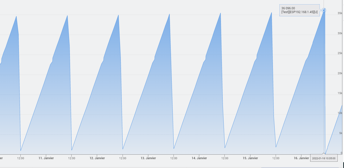

Il y a t’ils des personnes qui utilise le capteur de CO2 MH-Z19 sur esp et sachant ce que veut dire l’info U du capteur :thinking:
Car j’ai des pics tous les jours à peu près à la même heure
Merci a celui qui pourra m’éclairer

ce que j’ai pu trouvé sur cette valeur est :
Cette valeur "U" avait une certaine signification pour la version A du capteur.
Auparavant, il s'agissait d'une indication de la valeur mesurée interne brute la plus basse qui serait utilisée dans l'ABC du capteur.
Ok donc c’est pas une info a prendre en considération apparemment .
J’ai rien trouvé pour le pourquoi de cette info , tous les projets sur ce capteur utilise uniquement le co2.
