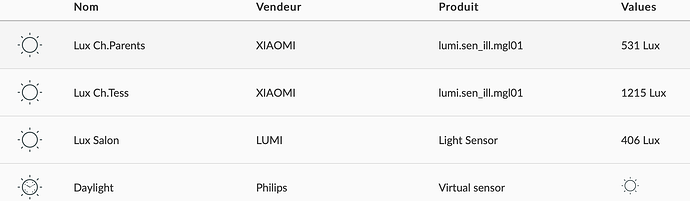

  • Le Zigbee avec une clé USB Conbee II géré par le plugin Deconz. Pour le moment je n’ai que 3 capteurs de luminosité Xiaomi GZCGQ01ML. Qui ne sont d’ailleurs pas forcement bien reconnus par Deconz, mais qui fonctionnent :

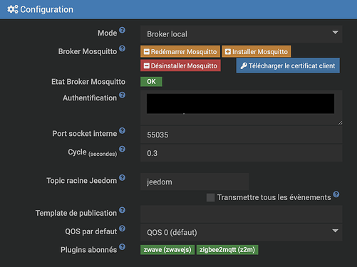

Je sais que ZwaveJS utilise MQTT manager, est-ce un souci? (Je n’ai d’ailleurs pas encore compris comment les 2 étaient liés)

Le plugin-z2m a besoin de plugin-mqtt2 donc non et qui plus est, vous êtes déjà abonné

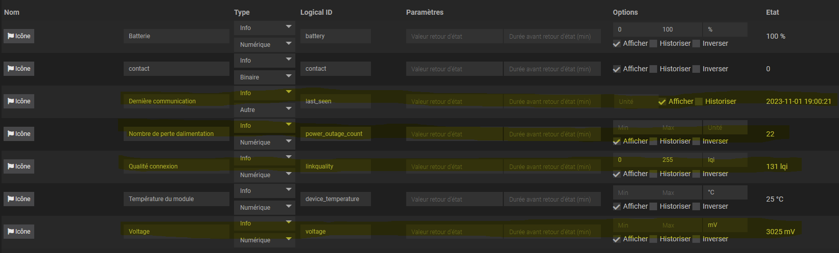

Ici juste un exemple d’informations supplémentaires sur un module Aqara MCCGQ14LM, que Deconz ne remonte pas (surlignés)

Je viens de passer le pas et d’inclure mes 3 capteurs de luminosité.
C’est d’une simplicité! Et des infos en plus comparé à Deconz!

Alors je ne critique pas le choix de Zigbee2mqtt au lieu de deconz, mais ton exemple est mauvais
  • la dernière communication remonte
  • le voltage aussi, c’est la batterie
  • Le LQI se voit sur l’application complète, avec le maillage reseau.
Le nombre de perte d’alimentation ? la je sais pas ce que c’est sur un capteur de porte ?
Honnêtement, avec Deconz je ne me souviens pas avoir déjà vu le paramètre ‹ dernière communication ›, ni le LQI pour quel module que ce soit. Le niveau de batterie est bien remonté en effet, mais uniquement le %, pas la mesure de la tension de celle-ci (mais ça reste quand même assez imprécis, aussi bien avec Deconz que Z2M). Le maillage réseau (en tout cas sous une forme graphique comme avec Z2M) n’est pas non plus représenté avec Deconz (on n’a aucune idée du cheminement des infos et des liaisons inter-modules). Quant au nombre de perte d’alim, c’est je pense uniquement pour les modules sur secteur. Perso je ne l’utilise pas, et je ne me suis pas penché dessus (encore… :wink:).
Ces paramètres sont-ils directement disponibles via l’interface du plugin Deconz (ce dont je doute…), ou Phoscon, ou faut-il aller les chercher dans un fichier quelconque ?
Autres exemples qui me viennent à l’esprit (en vrac) des paramètres présents avec Z2M, mais pas avec Deconz : pour les ampoules Ikea Tradfri, le comportement de celles-ci en cas de coupure du secteur (ON, OFF, ou retour à l’état précédent). Pour les relais double voies Aqara (LLKZMK11LM), idem + comportement du relais en OU exclusif entre les voies (voie 1 XOR voie 2), c’est à dire qu’on active soit l’un, soit l’autre mais jamais les deux (propriété que j’utilise pour ma gestion de ma VMC). Et il y a sûrement d’autres paramètres encore, plus ou moins utiles…
