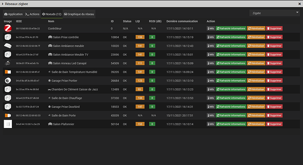

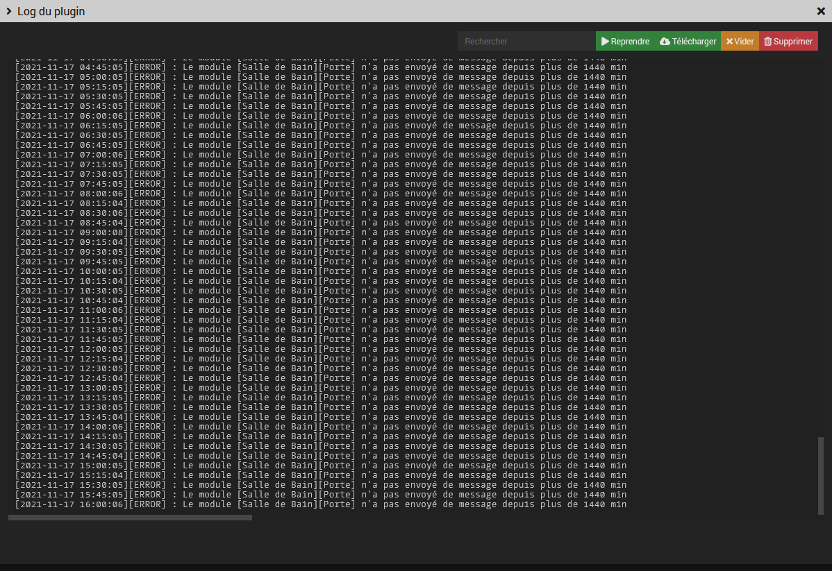

Lorsque je l’ajoute (mode inclusion) à mon réseau zigbee (clef Zigate V1), le module répond correctement un certain temps … Puis au bout de quelques jours le plugin m’avertis que le module ne communique plus.
Jeedom à pourtant l’air de le trouver :

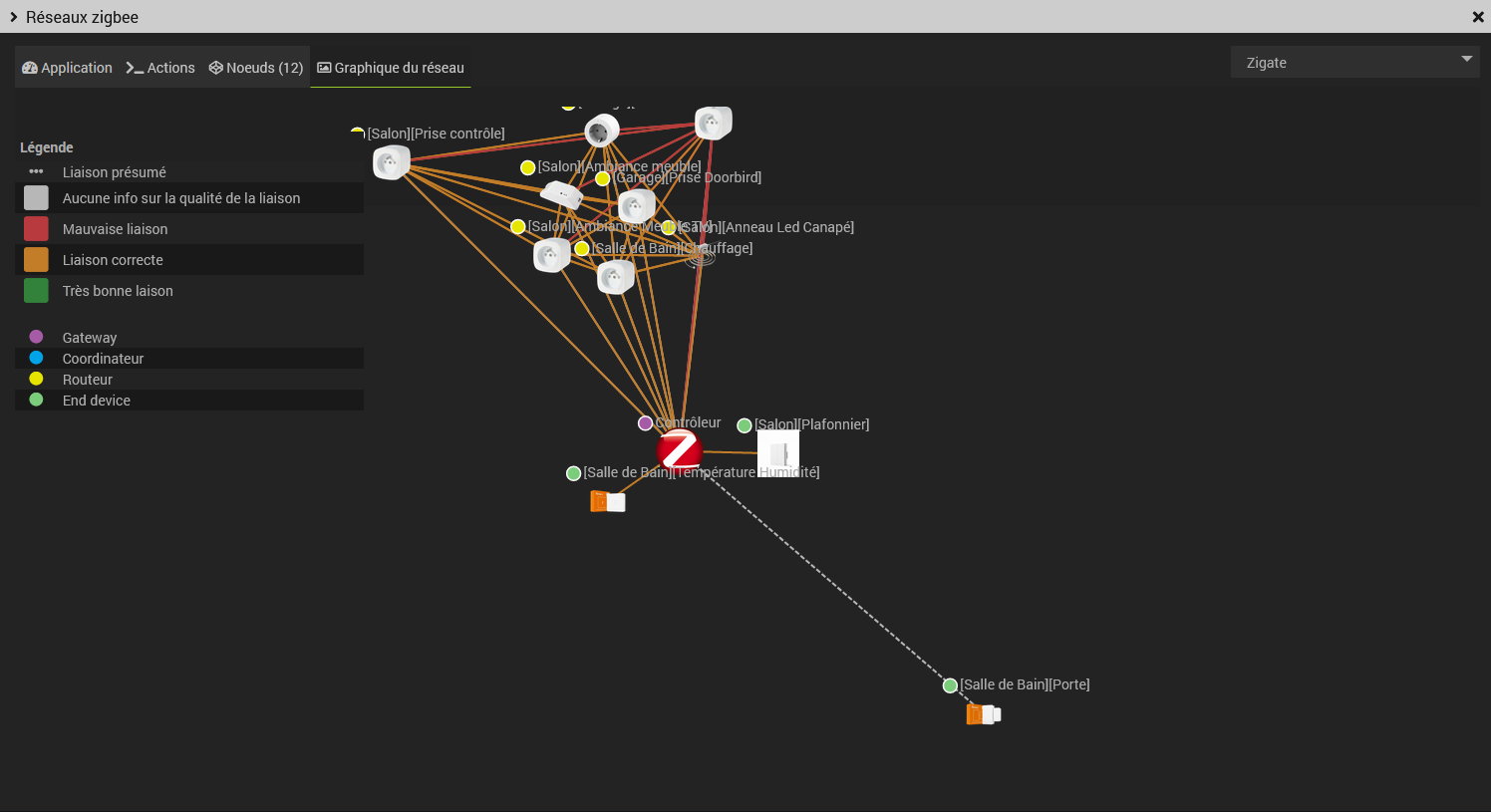

Il apparait mais sans communication depuis 2 jours. Et dans le graphique du réseau il apparait avec une ligne pointillée.

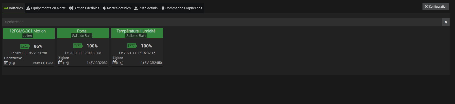

Jeedom récupère pourtant l’état de la batterie :

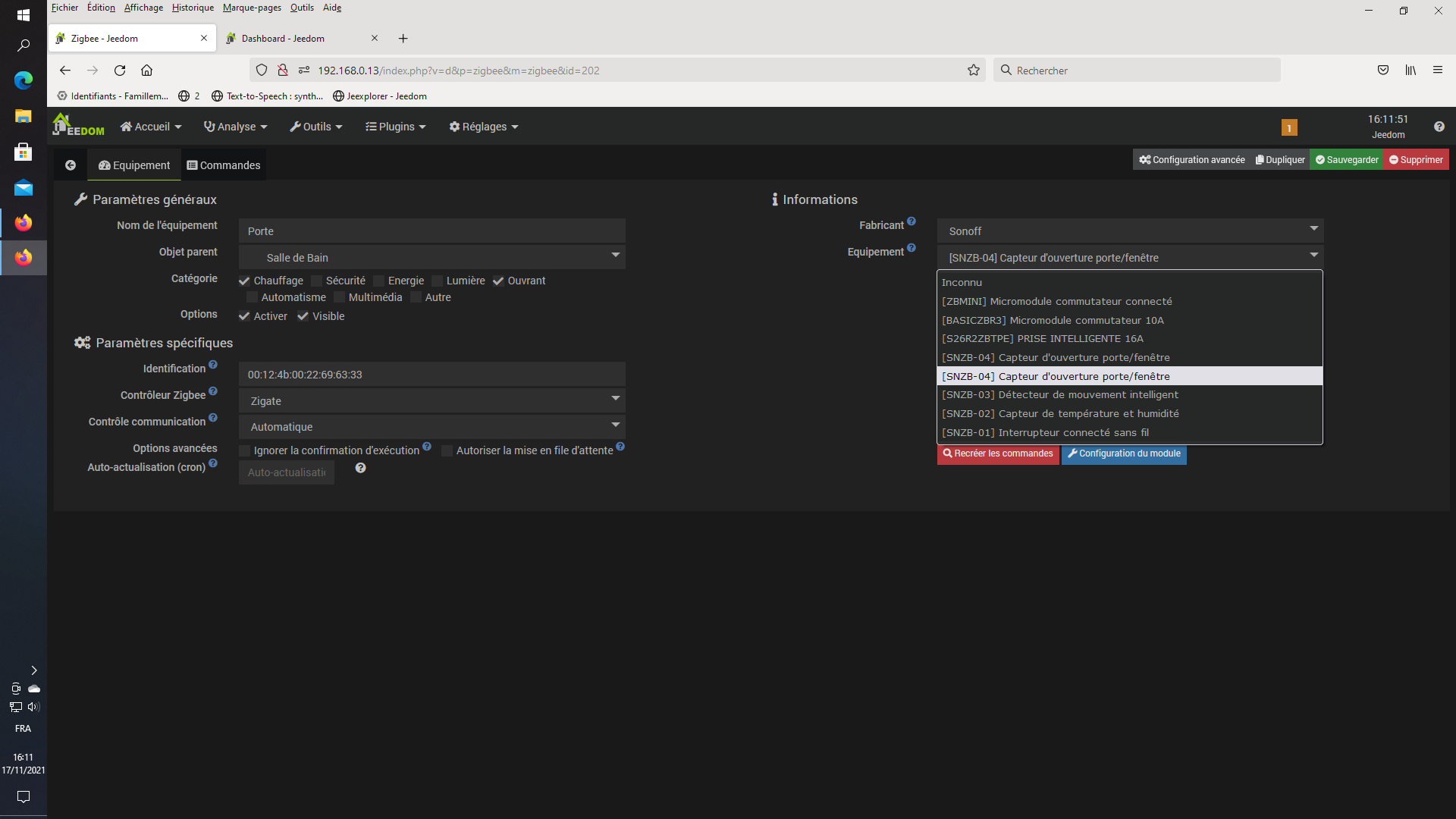

Lorsque l’on recherche l’équipement dans le menu déroulant on retrouve deux ligne qui correspondent à ce capteur (SNZB-04).
Est-ce de là que vient mon problème ?
