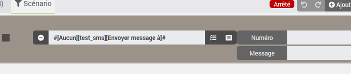

En beta il y a déjà une commande pour envoyer un sms en passant le numéro en paramètre (une commande info par exemple)
Ca répondra à ton besoin je pense.

donc tu stocks ton numéro où tu veux et tu l’utilises sur cette nouvelle commande, par exemple dans un scénario:
donc c’est pas trop de temps puisque ca existe déjà
