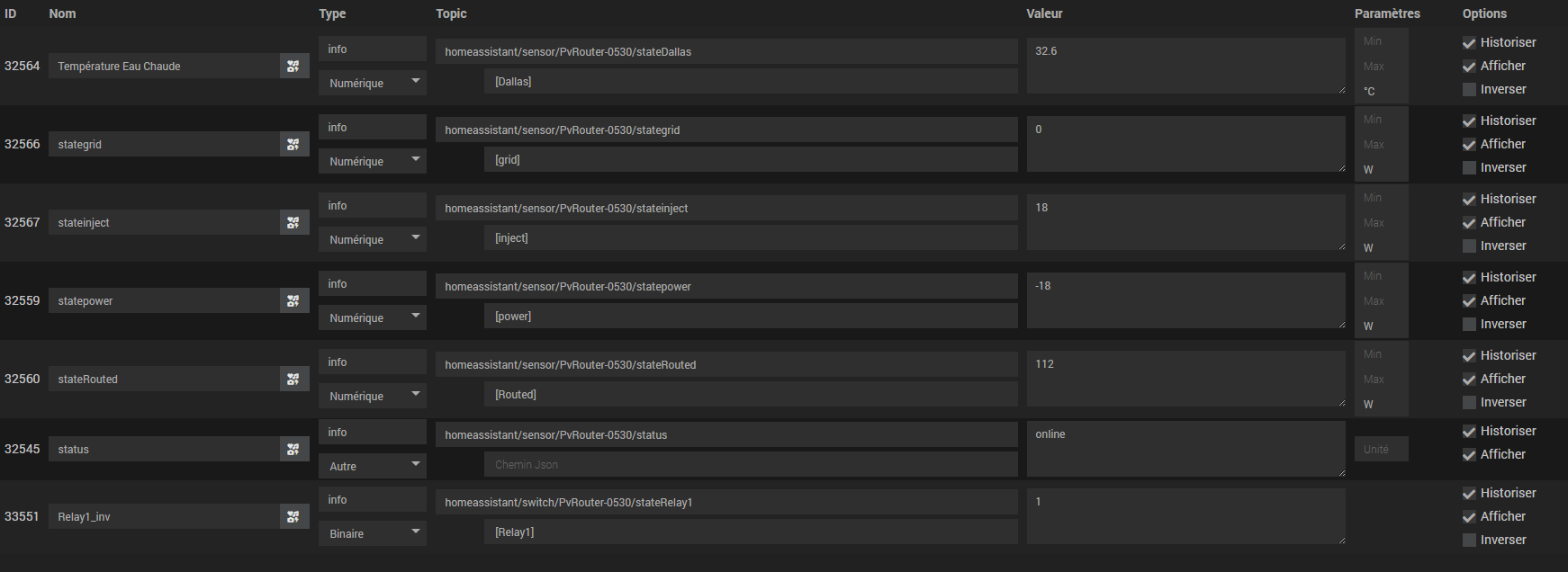

Cela fait 5 ans qu’il est déjà intégré dans mon Jeedom, j’ai beaucoup aidé Cyril et la Team à son développement. Pour ma part, je suis en version sans écran maintenant avec 3 SSRs 800W soit 2400W (2 en réel, 1 en relais quand les deux sont entre 80 et 115% = 1 relais + 1 dimmer à 15%). J’utilise le relais seul la nuit quand besoin (mais rare) de rechauffer l’eau.
Je ne comprends pas ta question. Il n’y a pas d’ajout à faire particulier. C’est un topic MQTT et c’est tout :slight_smile:
J’ai un objet jMQTT avec le topic homeassistant/#
avec tout le nécessaire : température du ballon, injection, puissance active (positive ou négative), routage en cours, status du routeur et état du SSR3 (qui est le relais). Attention, son état est inversé (cf doc).

J’ai réussi a config jMQTT avec tes infos, dommage j’ai acheté le mqttdiscovery du coup inutilement :frowning:
