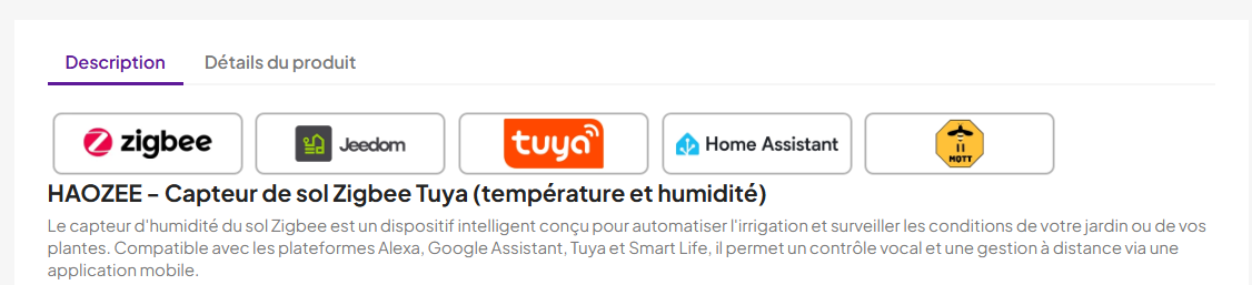

Serait-il possible d’ajouter le module ci dessous ?
Marque : HAOZEE
Modèle : TZE200_npj9bug3
https://www.domadoo.fr/fr/jardin-connecte/7892-haozee-capteur-de-sol-zigbee-tuya-smart-life-temperature-humidite.html
L’image :

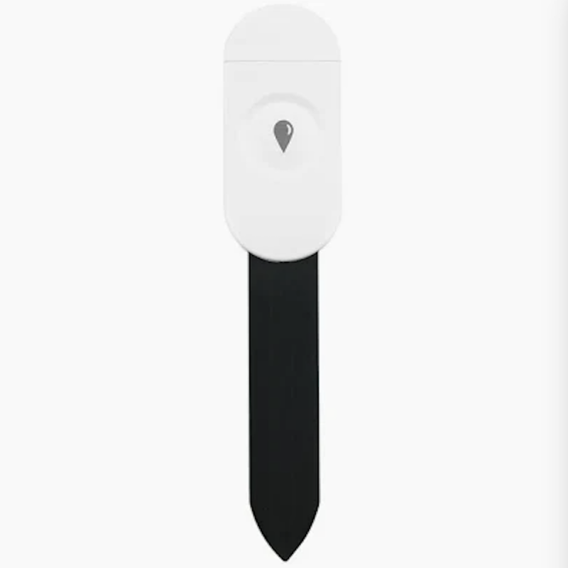

Je pense qu’il doit être reconnu différemment car Domadoo dit bien comptatible z2m dans la fiche produit
Je confirme, je viens d’en commander un et il remonte bien dans z2m et dans jeedom.
Comme l’a pressenti @iPapy il est bien reconnu comme une autre marque mais bien fonctionnel. COOLO CS-201Z control via MQTT | Zigbee2MQTT

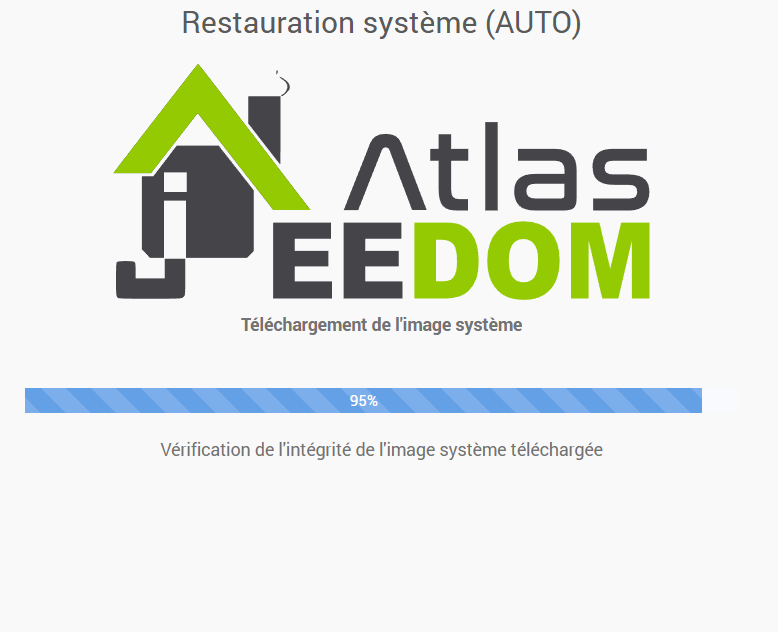

Alors… Impossible de faire le mise à jour, je reste bloqué sur cette fenêtre :
Je sais que la procédure dit que c’est long, mais j’ai attendu 1h30… ça reste bloqué à cette endroit systématiquement.
J’ai préalablement cliqué sur " Rétablissement des droits des dossiers et fichiers", j’ai pu voir que ça aide dans certains cas, mais pas là. Une idée ?
Edit : J’ai testé la restauration système via une clé USB, en lançant la restauration en automatique. Etrangement ça a passé la vérification de l’image sans problème. Pour le reste, les modules ont été reconnue suite à la mise à jour des plugins et de la base.
