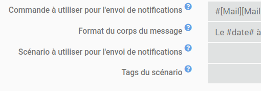

Ma demande concerne l’ajout d’un tag dans la configuration Format du corps du message
Tag URL vers Accès externe de Jeedom de type index.php?v=d&p=dashboard&object_id=XXX
où XXX est l’id de l’objet abritant l’équipement.
Merci pour ce plugin.
