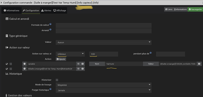

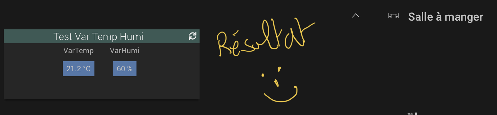

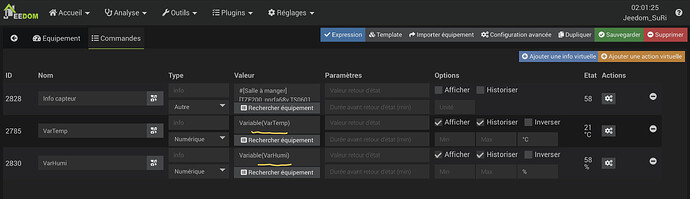

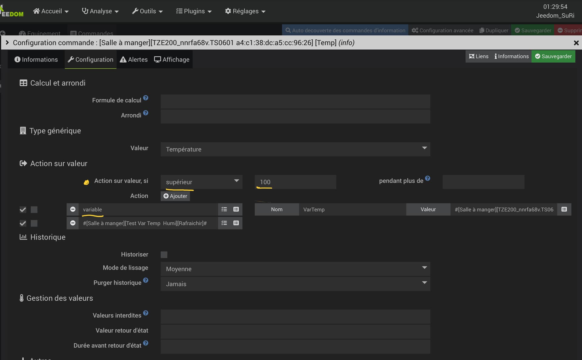

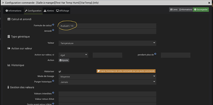

Une solution pour récupérer les infos :
Comme la NOUS-E6 n’est pas encore reconnue j’ai choisi la NOUS-E5 :
Ensuite j’ai supprimé les commandes de la NOUS-E5 et j’ai lancer une « Auto Découvertes des commandes d’informations ».

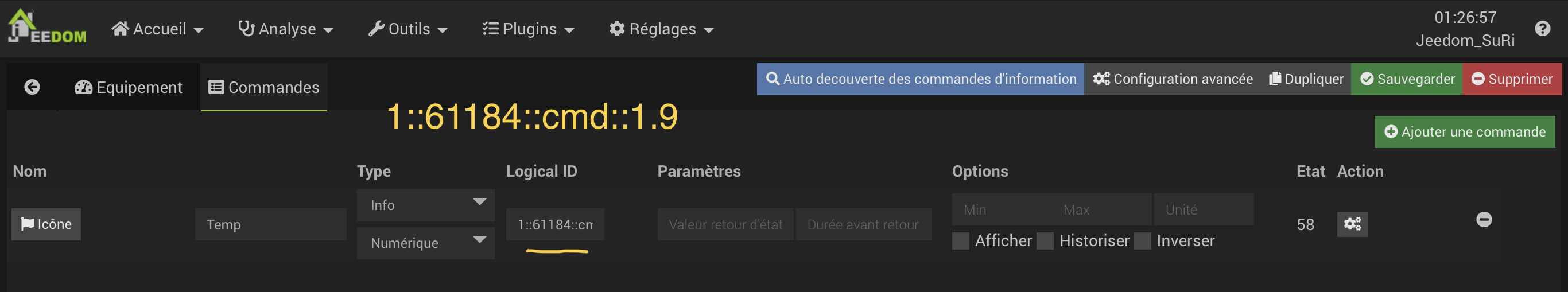

Dans les commandes trouvées ne garder que celle remontant la température et l’humidité. Pour moi c’est la Logical ID → 1::61184::cmd::1.9
Sachant qu’il n’y a qu’un seul « cluster sortant » qui envoi 2 données il faut pouvoir les mémoriser afin de les dissocier.
En effet
lorsque la sonde envoie une info automatiquement ou par appui sur le bouton situé sur la sonde cela affiche la donnée température pendant 10s puis c’est la donnée d’humidité qui s’affiche et reste visible.
L’info température apparaît sur 3 chiffres (223 = 22,3°C)

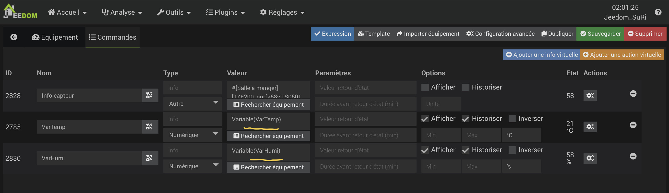

Le but ici est de créer une variable VarTemp afin de récupérer la valeur Température si celle-ci est supérieur à 100 afin qu’elle ne soit pas écrasée après les 10s par l’arrivée de la valeur Humidité.
Ensuite il suffit juste de créer un virtuel et de récupérer la 1er variable (VarTemp) :
Pensez à mettre dans la Formule de calcul pour VarTemp « #value# / 10 » afin d’avoir l’affichage en dizaine de degré :
Ici dans Info capteur je créer la variable VarHumi pour récupérer cette fois-ci la valeur Humidité en pensant à bien régler Action sur la valeur < 100 :
Ensuite on affiche tout ça dans le virtuel.
Le résultat :slight_smile:
