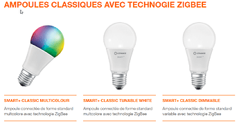

Pas tout à fait, regardes bien le titre de l’annonce Amazon :
OSRAM Smart+ Ampoule LED Connectée | Culot E27 | Forme Standard | Dimmable
Dimmable = Tunable, c’est la même chose. J’ai les mêmes je te dis :wink: :
Pour moi Dimmable = variation de luminosité et Tunable = Blanc froid ou chaud.
Mais je vais essayer de la faire varier, si ce se trouve elle a des fonctions que j’ignore ! Par contre bizarre qu’elle ne soit pas reconnue immédiatement. Je test cet aprem.
Voici les commandes associées à cet équipement :
Pas de température de blanc mais bien une variation de luminosité.
@Salvialf, bizarre on a pas les même commandes.
Je suis donc reparti de 0, et j’ai re-inclu. L’ampoule entre dans le réseau, mais pas de modèle détecté.
Si je force en « Osram Smart+ Tunable white culot E27 », j’ai bien les commandes de contrôle de la température dans l’onglet « Commandes ».
Bon j’ai juste a les désactiver, mais clairement pour moi il y a une différence. D’ailleurs sur le site d’Osram (enfin Ledvance maintenant) on voit les deux modèles : site osram
Dès que j’ai accès aux informations brutes je ferai un nettoyage du premier post pour ajout.
