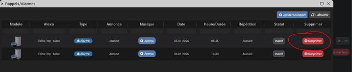

2 Impossible de supprimer une alarme dans Rappels/alarmes, est-ce normal?

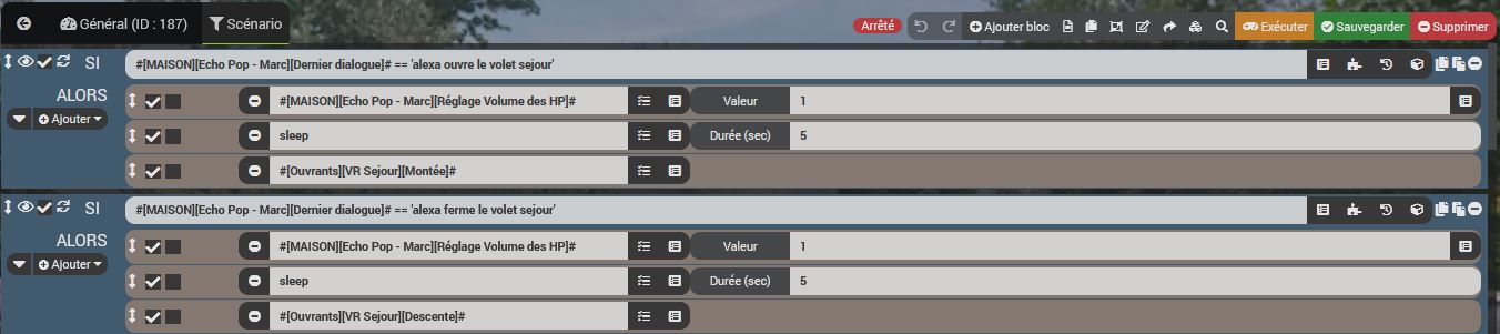

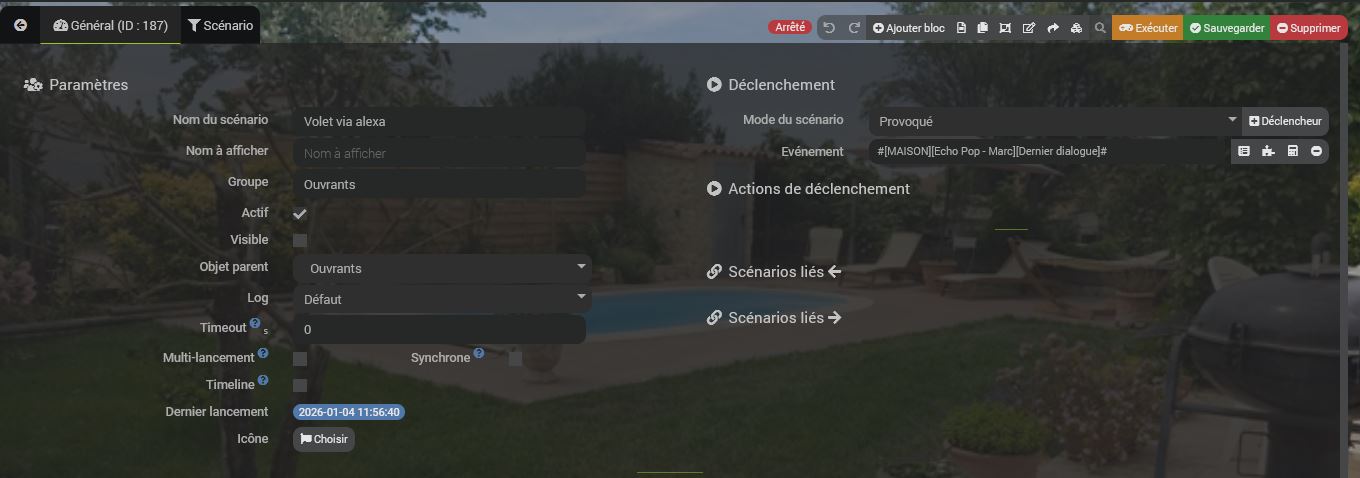

3 Existe-t-il un moyen de faire baisser le volumes HP avant que j’utilise la commande dernier dialogue que j’utilise comme déclencheur dans un scénario pour que je sois sur que mon echo pop se mette à 1 avant de me me dire <<Désolée, je n’ai trouvé aucun groupe ou appareil>> car je le sais, il ne trouvera jamais.
Malgré tout les actions s’exécute bien, sauf que le volume HP n’est pris en compte qu’après l’exécution complet du scénario.

Non c’est pas possible, l
1- la réponse « Desolé… » est générée par alexa
2- la réponse « Desolé… » se produit avant (ou au pire au même temps) que plugin réceptionne « dernier dialogue », donc quand le scenario se déclanche c’est déjà trop tard.
le skill ask serait la bonne solution!

0014|[2026-01-04 10:51:15] ERROR  Erreur exécution de la commande [MAISON][Echo Pop - Marc][Supprimer un rappel] : rqstDaemon error //deleteReminder : Array
0015|[2026-01-04 10:52:41] ERROR  Erreur exécution de la commande [MAISON][Echo Pop - Marc][Supprimer un rappel] : rqstDaemon error //deleteReminder : Array
