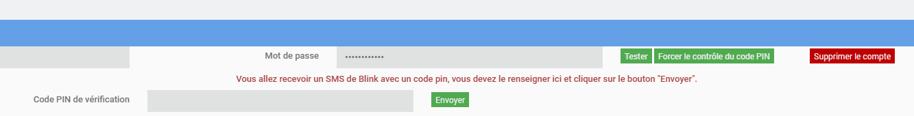

merci pour le retour, j’ai regardé la documentation. J’ai même forcé le contrôle du code pin :
le champ de saisie s’affiche bien mais le sms n’arrive pas
