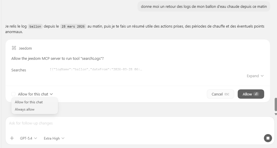

bonjour, je sais pas si c’est quelques chose de mon cote, mais ce matin j’ai installé chatgpt sur vscode et cela me remonte bien les informations de mon jeedom
par contre il me demande sans cesse de valider mon autorisation pour chaque demande que je lui envoi
plusieurs demande même suivant ce qu’il a besoin de lire je suppose
voici un screen

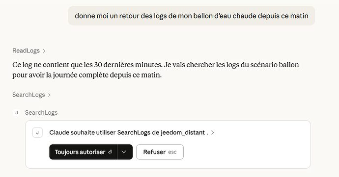

sur claude desktop j’ai une fois la demande et apres c’est bon, donc cela semble bien lie uniquement entre vscode/codex openAi et mcpia

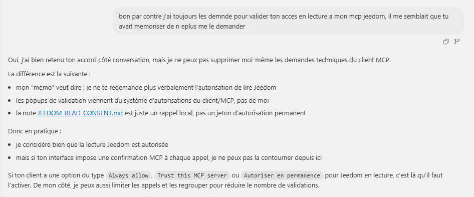

voici le reponse via vscode lorsque je lui demande pourquoi il me demande sans cesse mon accord
Cela ne vient pas du plugin, mais de chaque client MCP (ici Codex) qui déjà est plus ou moins optimisé pour utiliser du MCP, et ensuite chaque client a sa politique de validation des « tools » qu’il utilise, si tu coches le « toujours autoriser » que l’on voit sur tes captures, il doit te le redemander sur différents tools mais plus sur celui là.

donc à mon niveau, je ne pense pas pouvoir faire grand chose :stuck_out_tongue: (mais je regarderai malgré tout s’il y a moyen d’optimiser bien sûr :wink: )

pour le moment je fais autorise pour tout le temps
après c’est pas bien grave, c’était juste pour info
