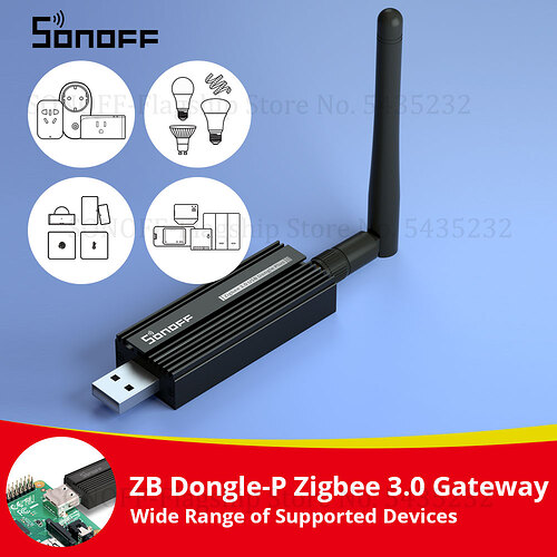

J’ai peut être loupé l’info : avec quelle clef?
J’ai l’ATLAS et du coup je vais devoir rajouter une clef sur port USB pour basculer tranquillement les modules.
