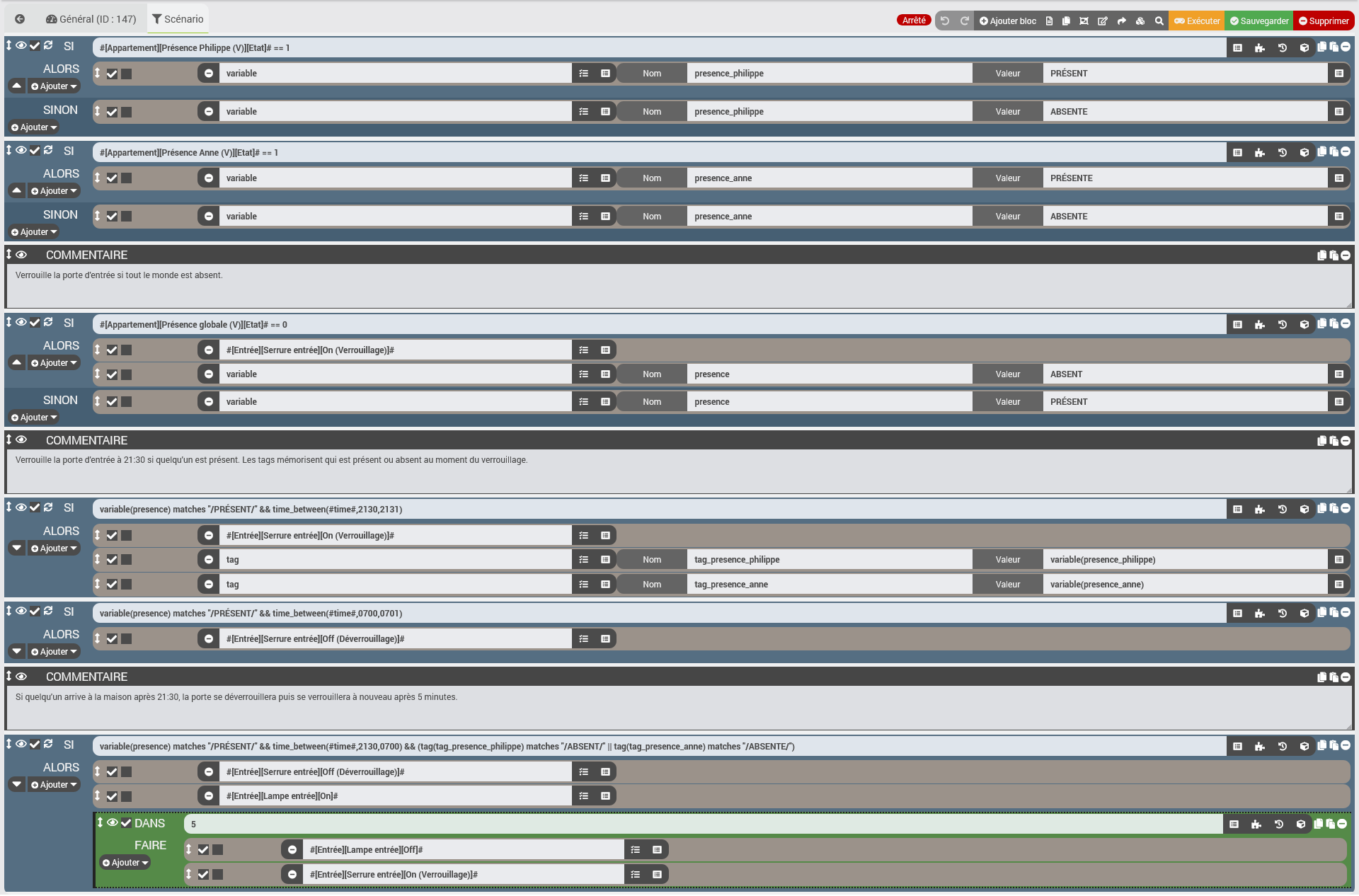

Voici donc le moment redouté, mon scenario :
Pensez-vous que ce scenario répond à mon attente ?
Enfin, j’ai un doute quant à la syntaxe de la dernière condition :
variable(presence) matches "/PRÉSENT/" && time_between(#time#,2130,0700) && (tag(tag_presence_philippe) matches "/ABSENT/" || tag(tag_presence_anne) matches "/ABSENTE/")

C’est la partie la plus difficile pour moi. Au départ, j’avais conçu un scenario en omettant de considérer que tout le monde n’était pas forcément absent ou présent en même temps.
Quand je m’en suis rendu compte, j’ai cherché une solution en jouant uniquement sur les virtuels mais je n’y suis pas parvenu. J’ai bloqué sur la partie où une personne est présente à 21:30 et que l’autre rentre plus tard.

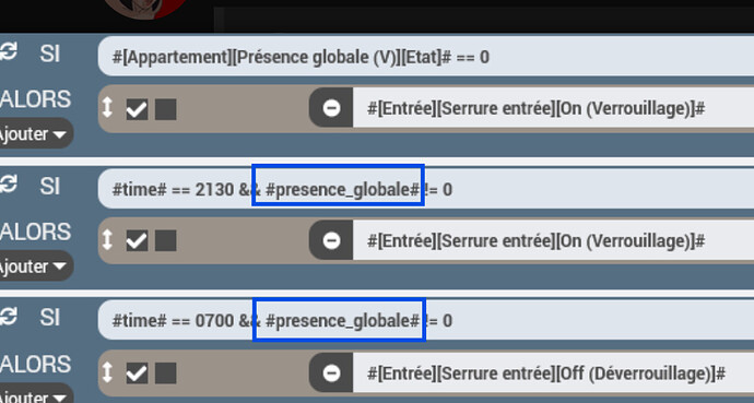

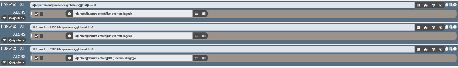

Donc un peu dans l’ordre :
  • la porte se verrouille si tout le monde est absent
SI #présence_globale# == 0 Alors Verrouille
  • la porte se verrouille à 21:30 si il y a au moins une personne présente
SI #time# == 2130 && #presence_globale# != 0 Alors Verrouille
  • la porte de déverrouille à 07:00 si quelqu’un est présent
SI #time# == 0700 && #presence_globale# != 0 Alors Déverrouille
Commence par ça et fait une capture stp. Est-ce que déjà pour ça tu es OK ?

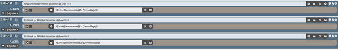

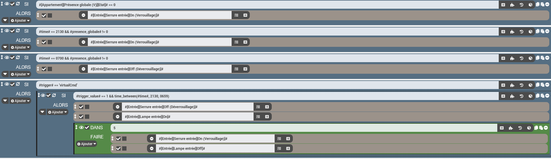

Pardon j’ai été un peu long mais je suis allé diner. J’ai suivi ton conseil et commencé un nouveau scenario. Voilà ou j’en suis :
OK, alors il faut bien utiliser ta vraie commande de présence globale pour les SI n°1 et n°2, sinon ça marchera pas :slight_smile:

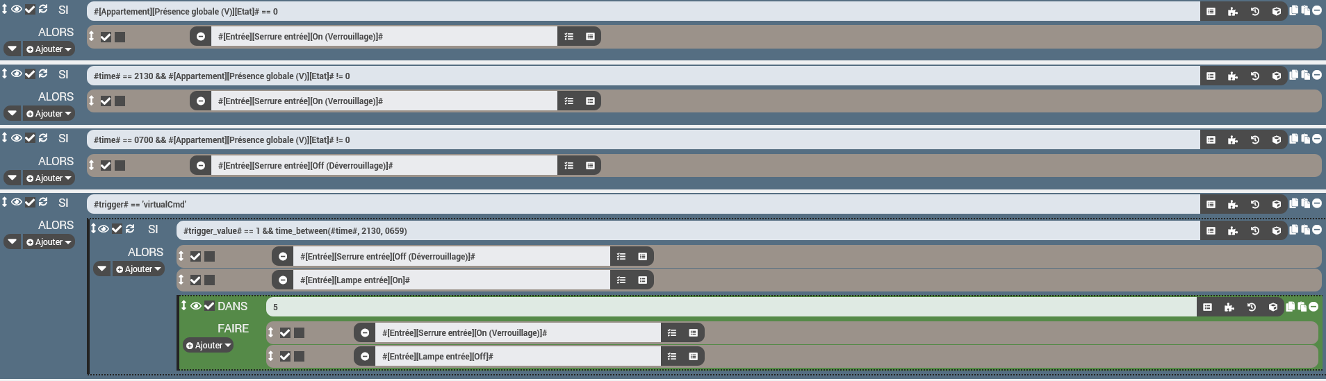

Du coup restera à traiter le dernier cas. Il y a plusieurs façon de procéder, j’en propose une.
Il va falloir savoir si le scénario est déclenché par l’une des commandes de présence afin de différencier l’action du déclenchement par le scénario => #trigger# == 'virtualCmd'
Ensuite il faudra vérifier si c’est quelqu’un qui arrive donc si la valeur de la commande vaut 1 => #trigger_value# == 1

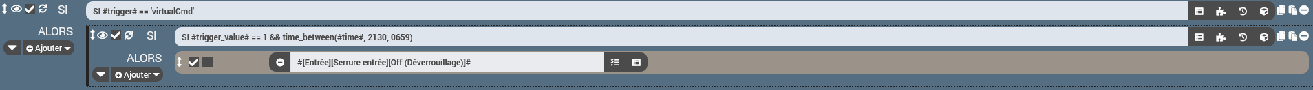

Mais tu veux que cela ne soit le cas qu’entre 21h30 et 0700 => time_between(#time#, 2130, 0659)
Donc :
SI #trigger# == 'virtualCmd' Alors
 SI #trigger_value# == 1 && time_between(#time#, 2130, 0659) Alors
  Déverrouille
Comme ça c’est bon ?
Il ne faut pas écrire le mot « SI » dans les conditions. Je le mets pour t’indiquer qu’il faut un bloc SI mais faut pas l’écrire (du coup même chose pour les bloc de SI n°2 et n°3, j’avais pas vu tout à l’heure.
Ensuite reste plus qu’à reverrouiller après 5mn donc après l’action de Deverrouillage il faudra ajouter ce que tu avais fait dans ton autre scénario :
Dans 5 Alors Verrouille

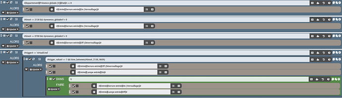

J’ai fait des copier/coller pour ne pas me tromper et je ne l’avais pas vu non plus. J’ai rectifié et voici le résultat :

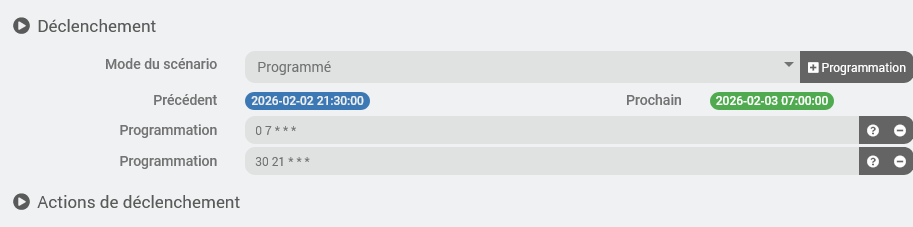

Du coup, je garde les déclencheurs programmés et je supprime celui sur événement ?
Il te manque à utiliser ta vraie commande de présence globale.
Tu pourras me montrer tes déclencheurs au passage ?

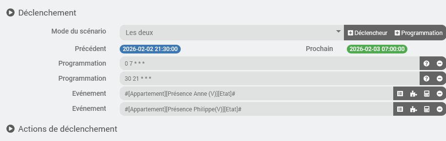

OK ça devrait être pas mal là.
Mais il te manque en déclencheur tes 2 commandes de présence Philippe et Anne afin que le scénario se déclenche quand il y a un changement de l’état de présence de l’un de vous deux.
Ben oui ! Quand on se laisse porter on ne réfléchit plus.
J’ai essayé de faire avec toi du pas à pas en suivant des étapes pour que tu comprennes. J’espère que c’est le cas et que sinon tu aurais posé des questions :slight_smile:
Restera à tester voir comment ça se comporte. Si les commandes d’états suivent bien la réalité de votre présence ça devrait aller mais il pourrait y avoir des petites choses à rectifier … faut voir.
