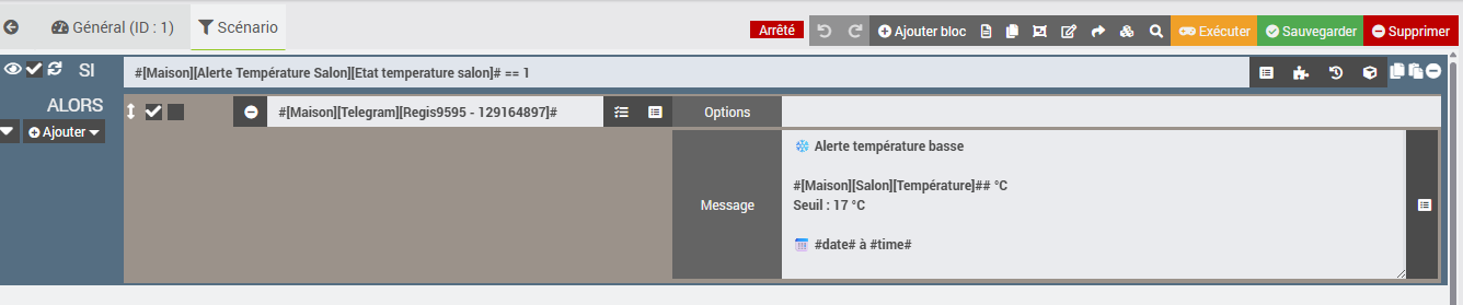

je sollicite votre aide pour mettre en place un automatisme tout simple qui consiste à envoyer un message Telegram si une de mes sondes de temperature passe sous le seuil de 17 ° C. j’ai mis un virtuel et un scenario. Le probleme est que le scenario ne se declanche pas. Sui sur LUNA jeedom 4.5.2. ChatGPT n’a pas su m’aider.
Le virtule fonctionne, il passe à 1 quand suis sous 17 °C. l’envoi telegram fonctionne, je recois bien le message quand je force l’execution.
non mon scenario marche qand je le force manuellement.
Le virtuel sert à filtrer pour ne pas etre spammé de messages quand la sonde est entrée sous la zone. la j’ai enlevé le code anti spam mais je ne recois meme pas une alerte.
J’ajoute que mon virtuel voit bien le scenario dans ses actions.

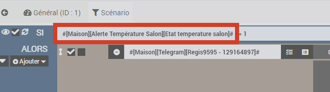

Alors je suppose que dans le test SI du scénario (#1), on vient bien chercher la valeur du virtuel visible en #3 (la commande virtuelle se termine bien par Etat temperature salon) . Soit…

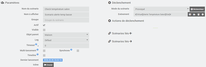

Mais le déclencheur (#2), c’est quoi du coup ? Rien à voir avec le virtuel visiblement… Donc si cela ne correspond à rien, le scénario ne sera jamais déclenché… Non ?

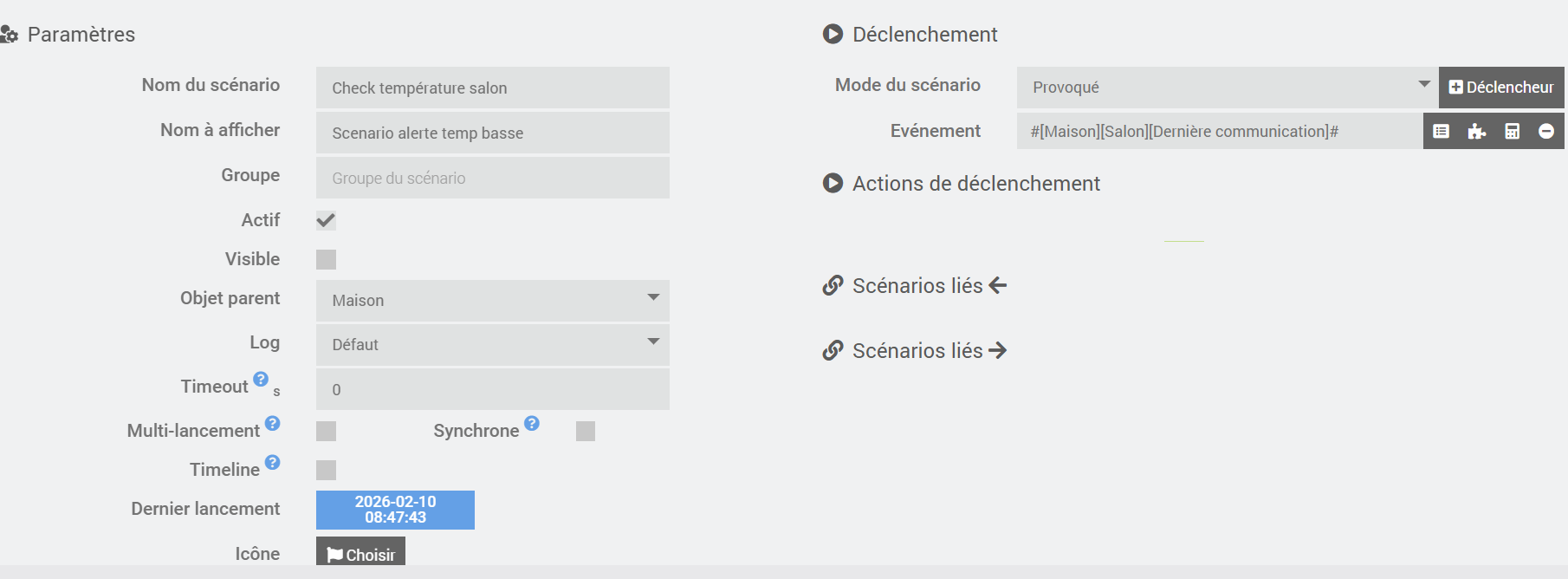

Dans le menu principal, j’ai mis « declenchement sur derniere com ».
Est ce correct ?
cdlt
Il va falloir qu’on m’explique la logique qui consiste à placer comme déclencheur chaque remontée de communication de ce module ???

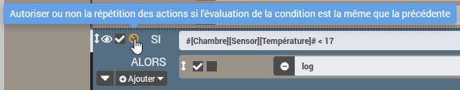

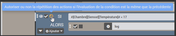

c. Ne pas autoriser la répétition des actions en cliquant sur l’icône en regard (la double flèche)
