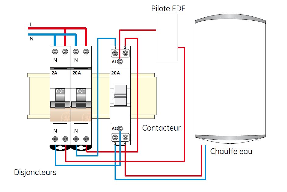

@Math82 merci pour l’info, une idée du schéma de principe avec le shelly ?
@freeddoo en effet pourquoi pas idée à creuser si je ne trouve pas d’aure solution
Ça dépend du shelly, perso sur mon ballon d’eau chaude, mon shelly EM est connecté sur un disjoncteur 2A (entrees phase et neutre) et la sortie O du shelly est reliée a la commande du contacteur (A1) ; il faut penser a relier la borne A2 du contacteur au neutre pour l’alimenter la bobine :

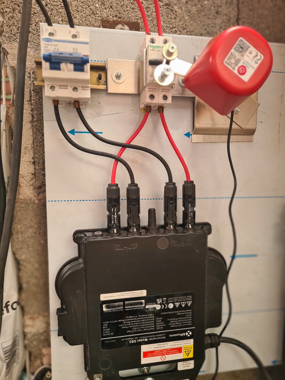

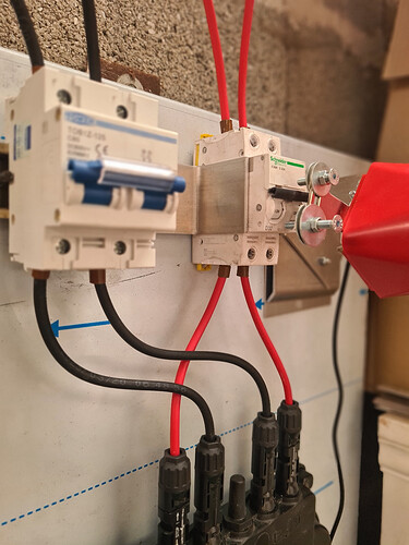

bonjour à tous, jai finalisé mon montage
à l’aide de 2 coupe circuit compatible dc
et une vanne 1/4 de tour zigbee
le principe, au départ de la production de mes 2 autres mircos onduleurs, je lance
un scénario qui enclenche le disjoncteur dc via l’action de la vanne zigbee
à la fin de la production je coupe disjoncteur dc
le lendemain rebelote, et ça roule
merci encore pour votre aide.
