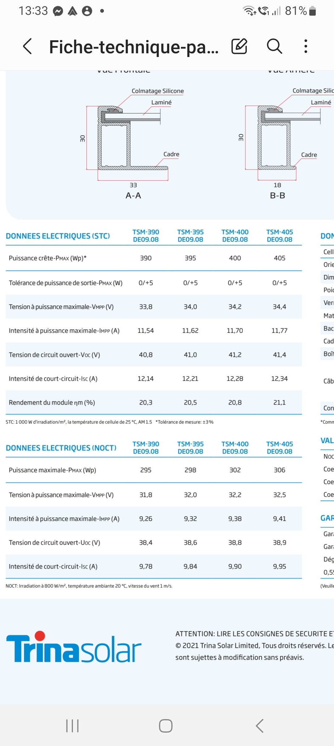

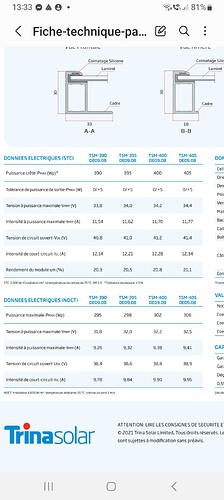

descriptif du panneau
je me demande donc quel relais est le plus adapté et capable de supporter les tensions du panneau ci-dessus, est-ce que le sonoff 4ch pro par exemple, serait la solution ?

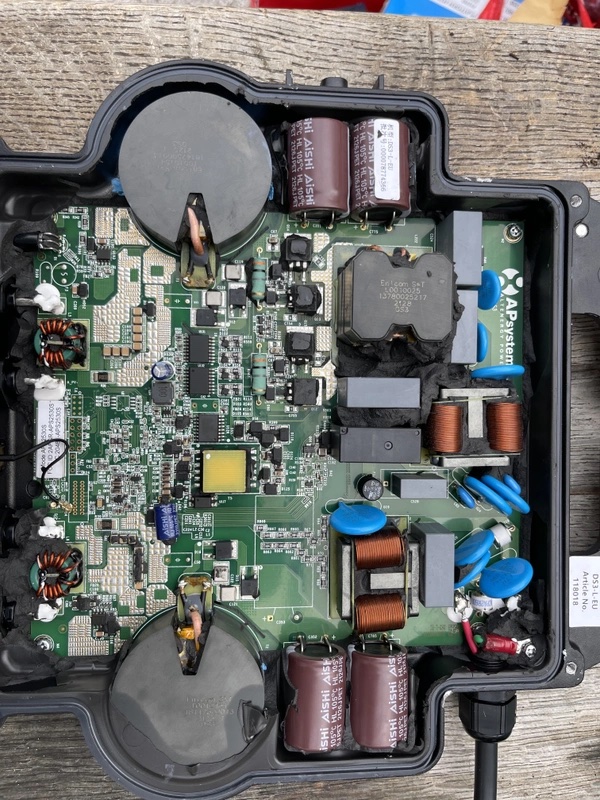

ouvrir le micro onduleur n’est pas un problème, je l’ai fait, mais pour l’instant aucunes infos sur le web

Si on se réfère a la doc des panneaux, l’intensité max >11A et le sonnof indique une intensité max de 10A par entrée donc même si ça peut faire le job dans 95% des cas, je ne le conseil pas…
C’est très sympa de ta part mais moi j’ai des hoymiles qui fonctionnent tres bien :sweat_smile: en revanche ça peut servir a @darkmoon : si problème de condensateurs, j’en vois 4 gros! (Deux pour chaque entrée je suppose)

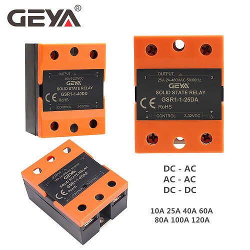

Je viens juste de trouver cet article incroyable sur AliExpress. Jetez-y un coup d’œil ! 4,07€ 18%de réduction | GEYA GSR1-1 Semi-conducteurs DC-AC DC-DC AC-AC Monophasé SSR 10A 25A 40A 60A 80A 100A 120A Sans Couvercle
Les relays ont une commande, il faut juste brancher un shelly dessus
