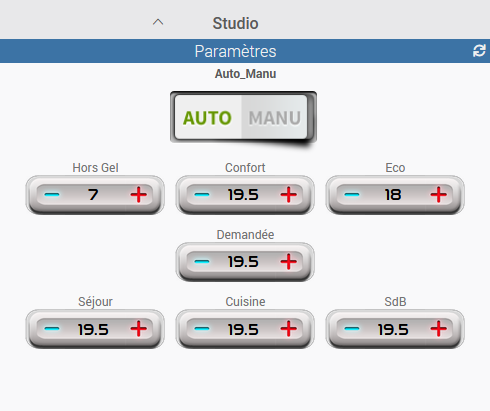

ton visuel et virtuel me plaisent beaucoup, comment as tu fait ?
Bonne journée
Bonjour naif
pour les slider j’utilise le plugin Pim my Jeedom dans lequel il y a plusieurs widgets
pour Auto Manu j’utilise le widget auto_manu_switch
Pierre
Fais une recherche sur jeemate et sur jeedomix. Ce dernier est de mon cru. Tu peux lire plusieurs posts à son sujet mais plus de téléchargement pour l’heure : refonte de l’application en cours…
