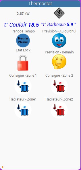

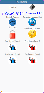

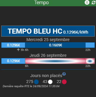

J’ai créé un virtuel qui me permet d’avoir toutes les informations à un seul endroit (widget dédié) et mes scénarios utilisent ce virtuel
Ce virtuel ‹ Thermostat › me permet
  • d’avoir l’info sur ma conso électrique instantanée en kilowatt, info PAPP de téléinfo
  • de connaitre si je suis entrain de délester suite à un ordre de dépassement conso, info ADIRx de téléinfo, (le logo clignote jaune)
  • Les températures intérieur et extérieur
  • La période encours HC/HP couleur Tempo, info PTEC de téléinfo
  • Prévision Aujourd’hui et demain provenant de EDF-Tempo
  • Le cadena me permet de bloquer les ordres aux radiateurs (utilisé pour les vacances afin de ne pas prendre les ordres provenant de la programmation via le plugin agenda ou si période rouge (on peut désactionner manuellement en cliquant dessus ;))
  • enfin mes 2 zones de chauffages avec les ordres et le retour des radiateurs, fil pilote via Zwave.

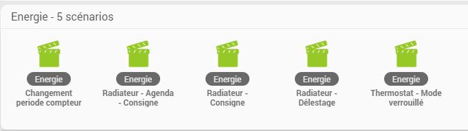

J’ai 5 scénarios pour la gestion de l’énergie au global, j’utilise pour ces scénarios les infos du virtuel, cela me permet de me focaliser que sur un équipement dans mes scénarios, juste une facilité de compréhension.
  • Changement periode compteur
Permet de traiter le changement de couleur prévisionnel pour le lendemain (si rouge email et sms pour informer que demain attention) mais également le changement effectif de la période si on bascule en rouge heure pleine, on passe en mode économie, radiateurs HG et envoi info email et SMS…
  • Radiateur - Agenda - Consigne
est utilisé par l’agenda pour changer les consignes par zone de chauffage(appel le scénario Radiateur-consigne), si le cadenas est actionné les consignes ne sont pas changées
  • Radiateur-consigne
est utilisé pour changer les consignes effectivement (changement de l’ordre sur le ZWave
il prend en compte également si nous sommes en délestage pour ne pas réactionner les radiateur si le délestage est en cours, en fin de délestage, on lance ce scénario pour prendre effectivement les ordres demandés
  • Radiateur - Délestage
permet de lancer le délestage venant d’un ordre de délestage du Linky (Teleinfo ADIRx), je ne déleste que si ma surconsommation dépasse de 2A mon abonnement (marge tolérée) et cela suivant la phase demandée.
Coupe la zone nécessaire, standby sur les autres grosses consommations comme le déshumidificateur à la cave, attente puis réactivation progressive des radiateurs à la consigne demandée et redémarrage des autres équipements

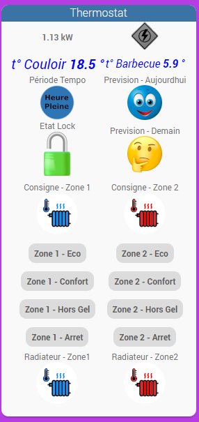

  • Thermostat - Mode verrouillé
Permet uniquement de cacher/afficher les modes de chauffages dans le virtuel Thermostat lorsque le cadenas est actionné, j’ai séparé car du code (je sépare toujours mes scénarios si il y a du code)
cmd::byString(‹ #[Energie][Thermostat][Zone 1 - Eco]# ›)->setIsVisible(0)->save();

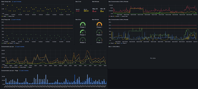

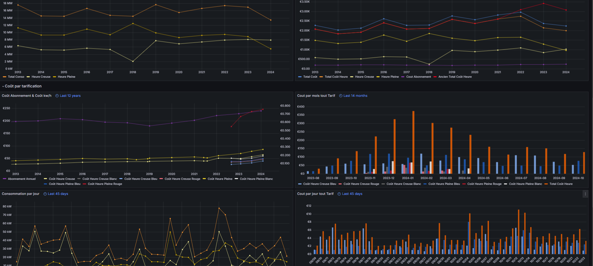

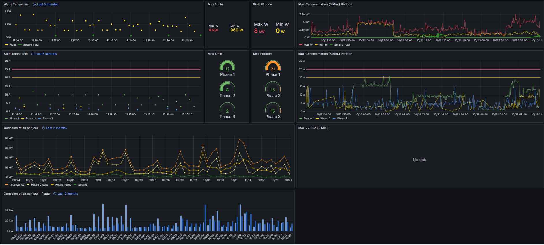

Petits graphs sortis avec Grafana, je copie en temps réel les données du compteur dans influxdb
Quelques extraits de graphs
