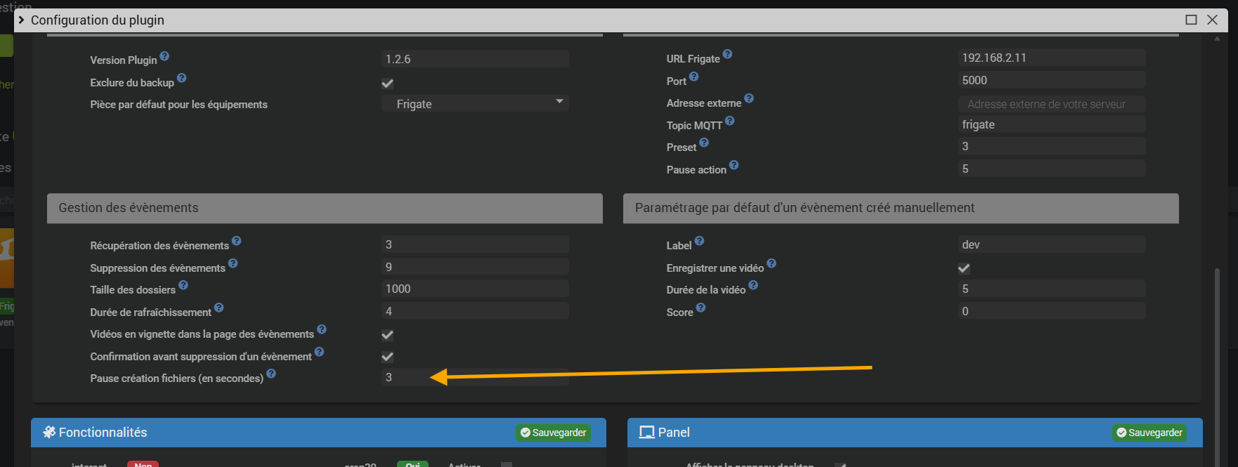

Tu peux toujours essayer, au pire je mettrai une option pour le configurer, cela est rapide à faire.

A tester sur la beta 1.2.6
Bonjour sagitaz,
J’ai testé ce matin en mettant 0, mais ça ne fonctionne pas. Il y a toujours une attente de 5 sec (mais qu’un seule fois cette fois ci). En mettant 1 sec dans la config, ça attendant bien 1 sec par contre et aucun problème, j’ai bien mon snapshot ou le clip.
Pour info la méthode empty(0) renvoie vrai, du coup ton test retourne vrai et tu affectes la valeur par défaut de 5 sec :wink:
Merci pour les changements.
Oui petite erreur, je vais modifier mon empty() par !isset().
