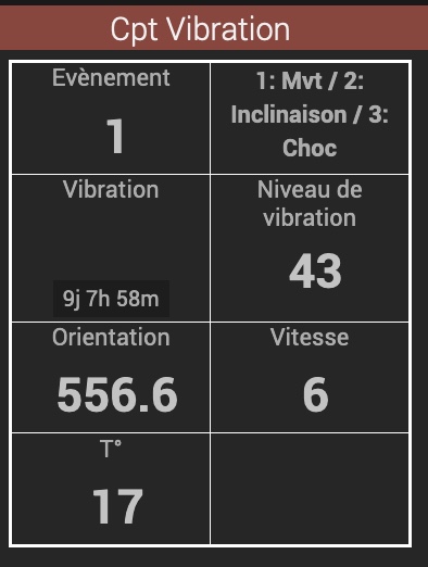

Normalement, tu as plusieurs informations :
  • L’info vibration en tout ou rien (celle dont tu parles, @HugoVal11 a répondu pour celle-ci)
  • Le type d’évènement : Mvt / Inclinaison / Choc
  • La force du choc / vibration (Elle va it’ntéresser car un avion même en Bang hypersonic vibrera moins fort que quand sa va casser / ou que ça casse, sauf si tu change de vitres à chaque fois :slight_smile: )
  • La vitesse de déplacement (là, je rirais non, mais à voir. Si la vitre brise, et el capteur en haut, il y aura une vitesse)
  • L’inclinaison. Idem, si le capteur tombe = vitre brisé, il va changer d’inclinaison (m^me si j’ai jamais compris l’onformation sous forme d’UN nombre)(de tête c’était mieux avec le plugin Deconz)
Évidement comme à chaque fois, le plugin que tu as peut faire que tu as, ou pas certaines infos.
J’ai plus Deconz (j’utilise Zigbbe) donc je peux pas vérifier, mais de mémoire (avant j’avais Deconz) tu as ces infos…

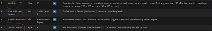

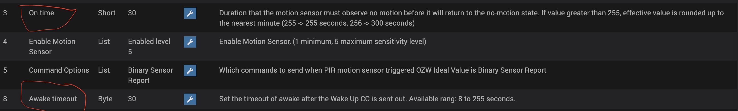

  2. Il faudrait vérifier (et c’est plus du zigbee) mais le Multi 6 de Aeotec a un paramètre qui permet de faire ce que vous voulez (on regle le temps de retour au off, mais je me souviens pas du tps mini). Je sais pas si son grand frère en z-wave 700 le fais. Je peux vous dire que ce sont de super capteurs (ce qui explique leurs prix…). Si vous demandez a Domadoo ou Domotique-store, là vous aurez tres probablement une réponse :slight_smile:
Edit : NOP !!!
Le « On time » a l’air d’être que pour le mouvement
et le « Awake timeout » est au mini à 8 on dirait…
Extrait paramètres du multi-6
